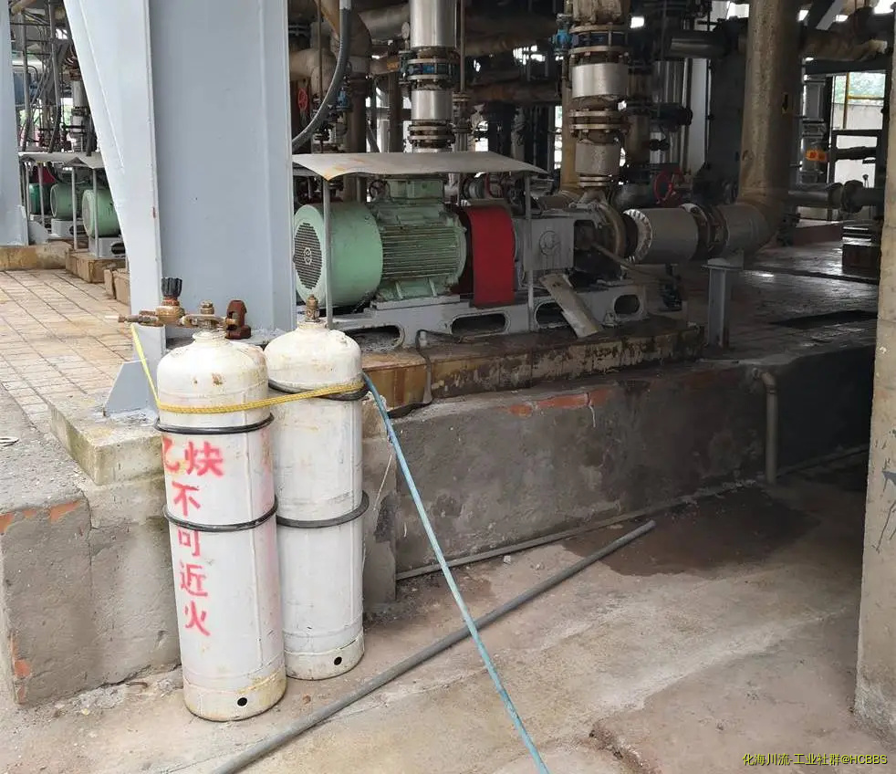

乙炔气瓶在使用过程中不能倒置,立放呢还得设置防倾倒措施。那么下面的图中,乙炔气瓶的安放有什么不对的地方呢?

缺少遮阳、固定不牢固,瓶帽没有盖好,没有阀门,距离电气设备未留有足够安全距离,瓶体未按要求喷涂油漆

作业人离开现场需暂时将气瓶防在现场,应将阀门关闭,相应附件拆下,盖好瓶帽,做好防倾倒措施与遮阳措施,与电气设备及可能产生火花的设备保持足够安全距离。

放置有很大问题,第一张图,如果机泵运行,则放置距离机泵太近,然后没有遮阳板,使用中只能单独一个,最好不要捆绑在一起。第二张图,明显违章,在配电柜下面放置,不符合规范。

做的好的:起码是有固定和垫子
做的不好的:防止区域有问题,没有遮阳板,没有瓶帽,没有关断阀,看样子是在使用中,应该有小推车

补充一条:乙炔气瓶的防震垫圈放置位置不正确
