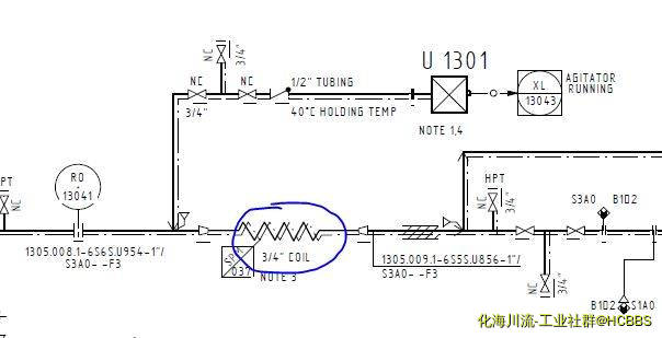

各位海友前辈,想问一下,装置消泡剂泵的出口,有一个Mixing coil ,类似蛇形管,这个是干嘛的啊,谢谢啊

字面意思是起混合作用,另一条管线是不是胺液?两种液体通过快速螺旋流动达到混合均匀的目的。

另外一条线的两个手阀,PID 标注的NC。 所以只有一股物流。谢谢您啊

同意楼上的观点。个人认为,应该是通过盘管,来改变流通的流动状态,从而达到混合均匀的目的。

是的是的,谢谢两位前辈的指导。

混合器

是混合器,混合器有很多种形态,这边还画成了波纹状,很多只画一个小框表示一下!
