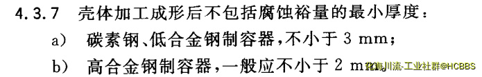

【讨论帖57】:壳体加工成形后不包括腐蚀裕量的最小厚度问题讨论
加工成形后的圆筒壳体最小厚度,对碳素钢低合金钢制容器不小于 3mm,这其中不包括()。
A、腐蚀裕量;
B、钢材厚度负偏差;
C、加工减薄量;
好多人选择AC的原因是什么?

选A啊 主题是书本原话。  详情 回复 发表于 2019-5-7 08:28

选A啊  主题是书本原话。

选C、加工减薄量的朋友   有点奇怪啊 都说了是成形后   相当于你交货到用户单位时  壳体的最小厚度

这个主要针对封头影响大些。 可以说拿到的成品减掉腐蚀裕量不低于那个标准值。  详情 回复 发表于 2019-5-7 13:03
kareale88 + 5 同意你的观点
这个主要针对封头影响大些。

这条规定对应的是容器制造过程中的外观和几何尺寸检验,其实指的实测厚度,既然是实测厚度,已经成型后了,哪还有什么加工减薄量?

既然是成型后,经不应该有加工减薄量的说法了

最小厚度要满足计算厚度+腐蚀裕度

这题目有歧义,关键是其中指的是 3mm 还是加工成形后的圆筒壳体最小厚度
