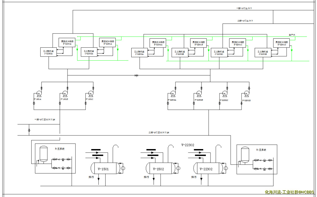

由于近期环境温度升高,体现出-15℃系统温度急剧上升,严重影响生产运行,通过对机组的运行状态进行观察分析,具体情况如下:
序号
项目
大冷1#
大冷2#
武冷冰机1#
武冷冰机2#
武冷冰机3#
烟冷
合计
系统设计需求制冷量/Kw
756
756
1405
1405
1405
2150
7877
2
目前设备理论制冷量/kw
248.45
0.00
330.44
359.43
2060.94
2999.27
3
制冷发挥效率
0.33
0.00
0.24
0.26
0.96
5
设备水流量(额定)/m3
200
280
280
280
403
6
设备进出水温差/℃
1.2
-0.96
1.14
1.24
4.94
大冷是大连冰山的,武冷是武汉新世界制冷,烟冷是烟台冰轮的。

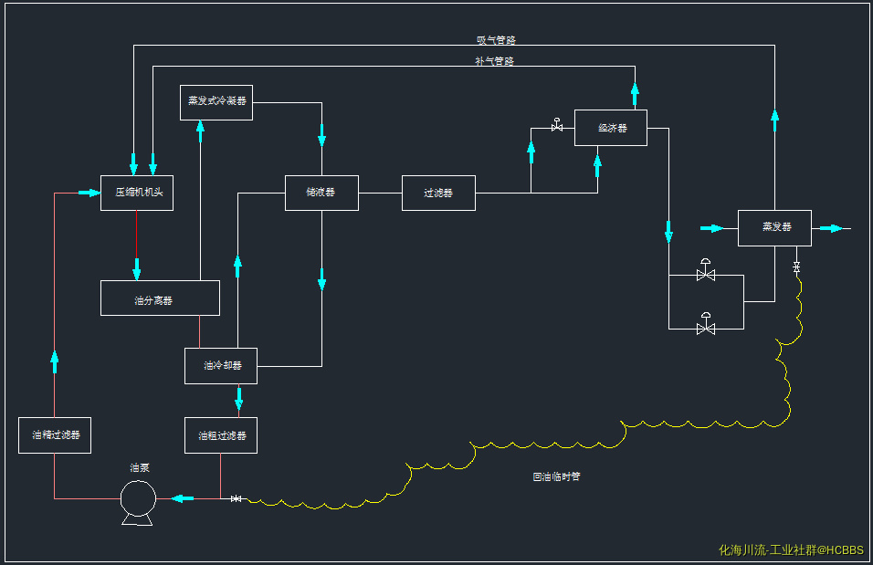

附件:武冷冰机机组内部流程图。
file:///C:\DOCUME~1\ADMINI~1\LOCALS~1\Temp\ksohtml6100\wps1.jpg
整个系统的流程图如下:
file:///C:\DOCUME~1\ADMINI~1\LOCALS~1\Temp\ksohtml6100\wps2.jpg
关于冰机制冷量核算问题,此处采用Q=cmT=Pt
C-15℃冷冻系统冷媒比热,取3.85J/Kg.
m为单位时间内的质量,密度取0.968g/cm3,流量按照机组蒸发器额定需求量计算
T为进出冰机的温差,P为机组制冷量,t为单位时间。
请问:
1、机组的制冷量核算能否按照上述公式进行核算?
2、如果不能,该以何种方式来计算该机组实际发挥的制冷量,(能大概核算即可)
3、从现有机组的形态,流程上看,有没有改进的地方?

简介--计算方法没有毛病的,我这边都是这样计算的。至于制冷量明显低于设计量,和很多因素有关系,-15℃机组 新机组COP2.6以上算正常,老机组最起码2.3-2.4算正常,其他的你就要找原因了!过热度一般比蒸发温度过热14℃左 ...-登录查看全文
