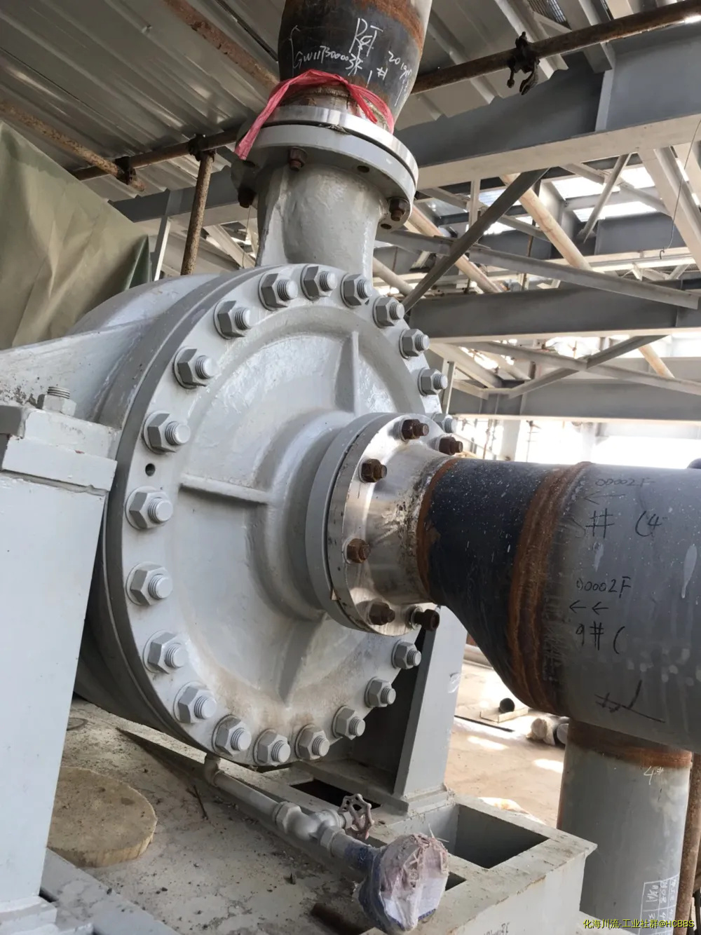

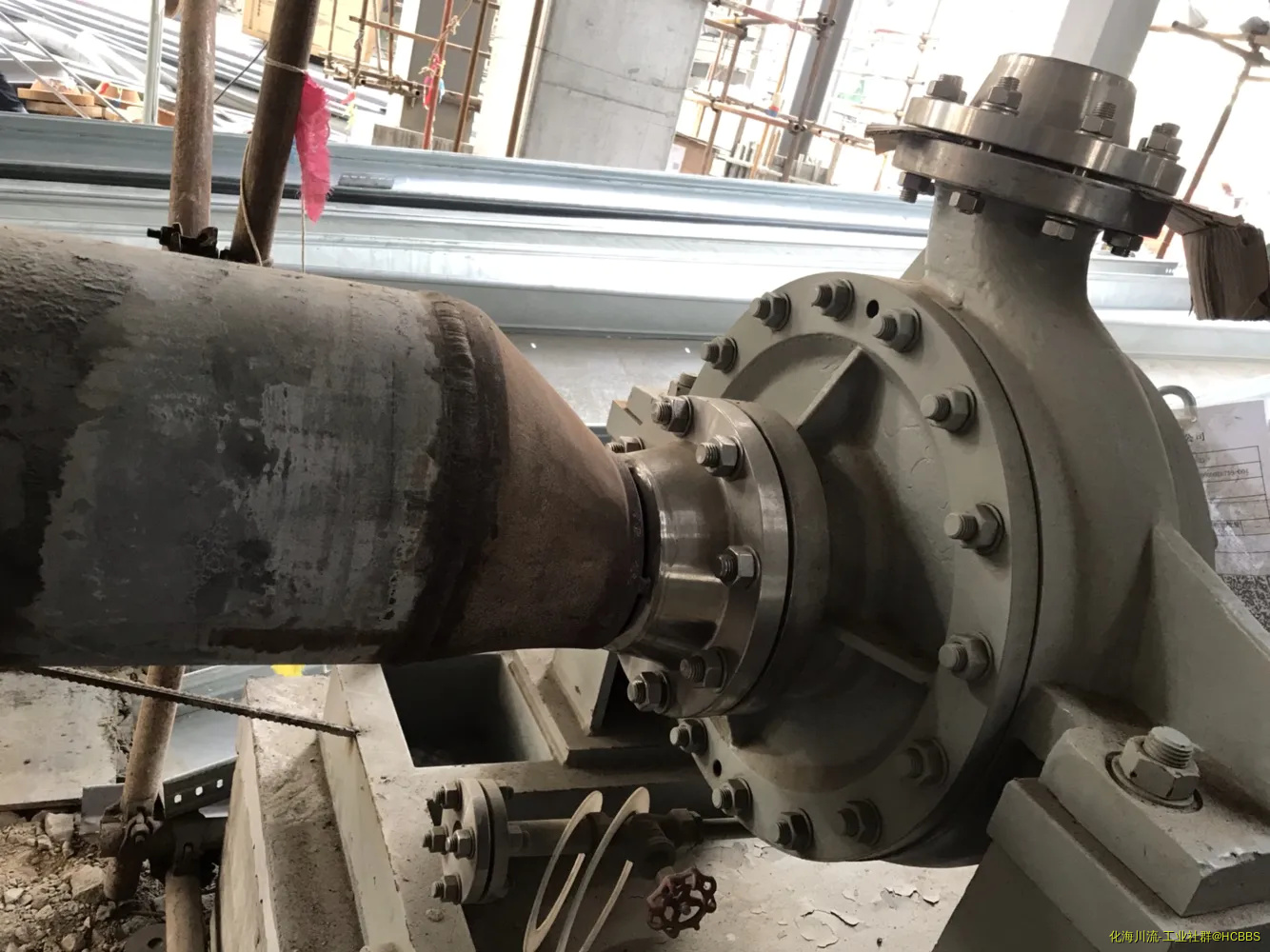

离心泵的吸入口变径是可以理解,但是采用顶平偏心大小头还是底平偏心大小头设计,依据的标准或者相关的规定是什么,有知道的前辈吗?感谢解答!

原则进口管道内不存气

我是坏小子哦楼主 VIP会员 VIP会员 | 显示全部楼层       最后访问IP浙江省
感谢您的解答,图片中显示的是两台不同位号的离心泵,为什么其中一台选择顶平设计,另外一台选择底平设计,同样都是泵的吸入口

吸上的话顶平,气从泵中排出。倒灌时管道向泵进口向下倾斜,变径底平,气回到入口罐。如果到泵进口向上倾斜,就顶平,气从泵中排出

海川大学四年  |  头衔:  【版区常驻技术员】
楼主可以看一下,SHT3012-2011石油化工金属管道布置设计规范,第5.8.3,除浆液或固体介质宜采用底平、所以,一般不管是上进还是下进,常规都采用顶平大小头。

没有固定模式,以不存气或存气也可排出为原则,顶多考虑下沉淀问题

水平安装的话,选择下平(如果选择上平会存介质),竖直安装区别应该不大。

偏心异径管顶平结

吸入管垂直向下的话,异径管顶平;吸入管垂直向上的话异径管底平~ 防止气袋的形成~
