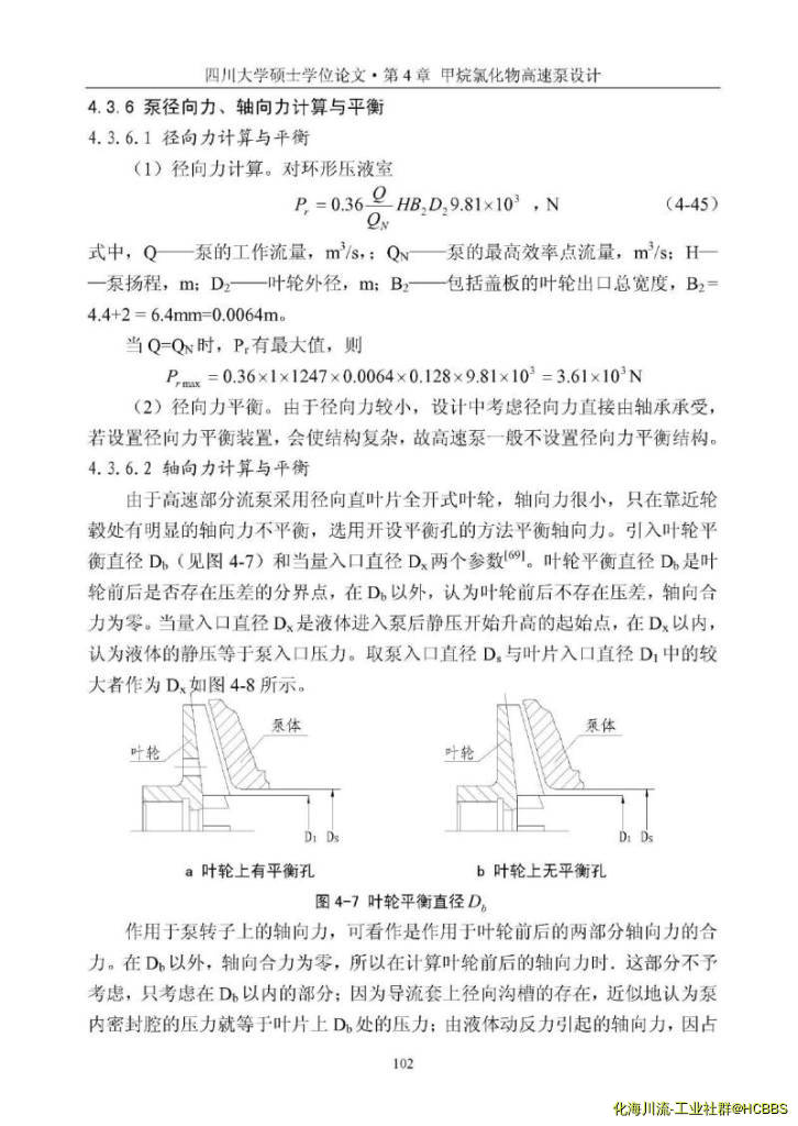

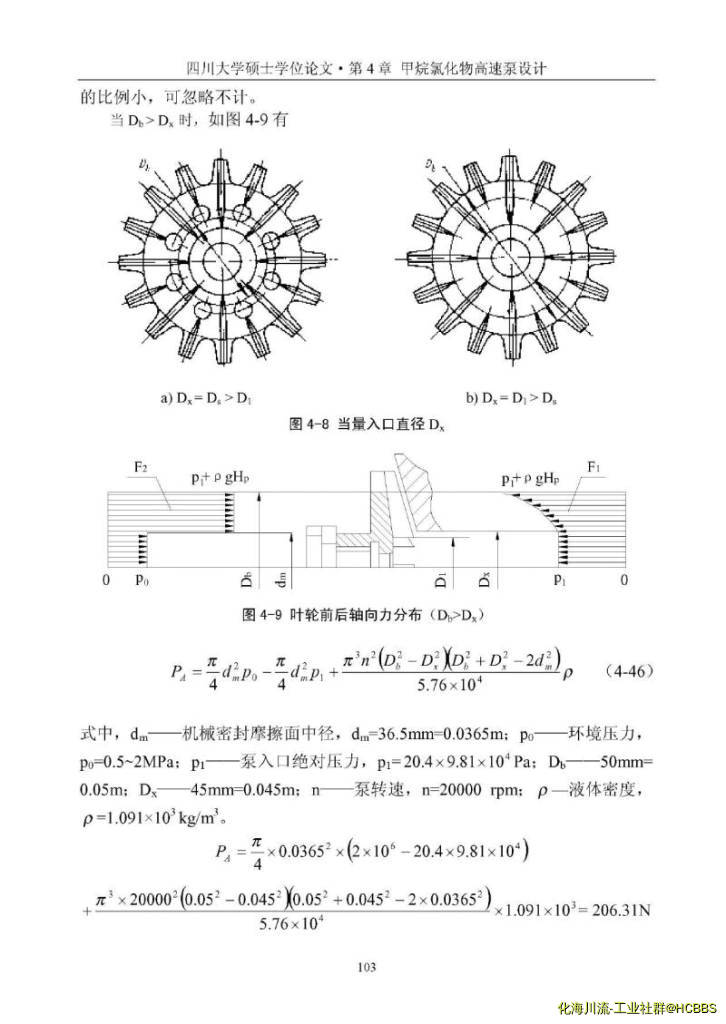

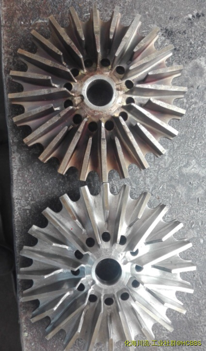

本人想学习一下高速泵相关知识,哪位大侠有高速泵叶轮的轴向受力分析图或者叶轮设计相关的资料,特别是平衡孔的设计原则和计算公式,先谢谢了。

发表于 2019-4-30 23:26:49

轴向力计算
发表于 2019-5-12 11:49:59
轴向力计算
轴向力计算
轴向力计算
轴向力计算
