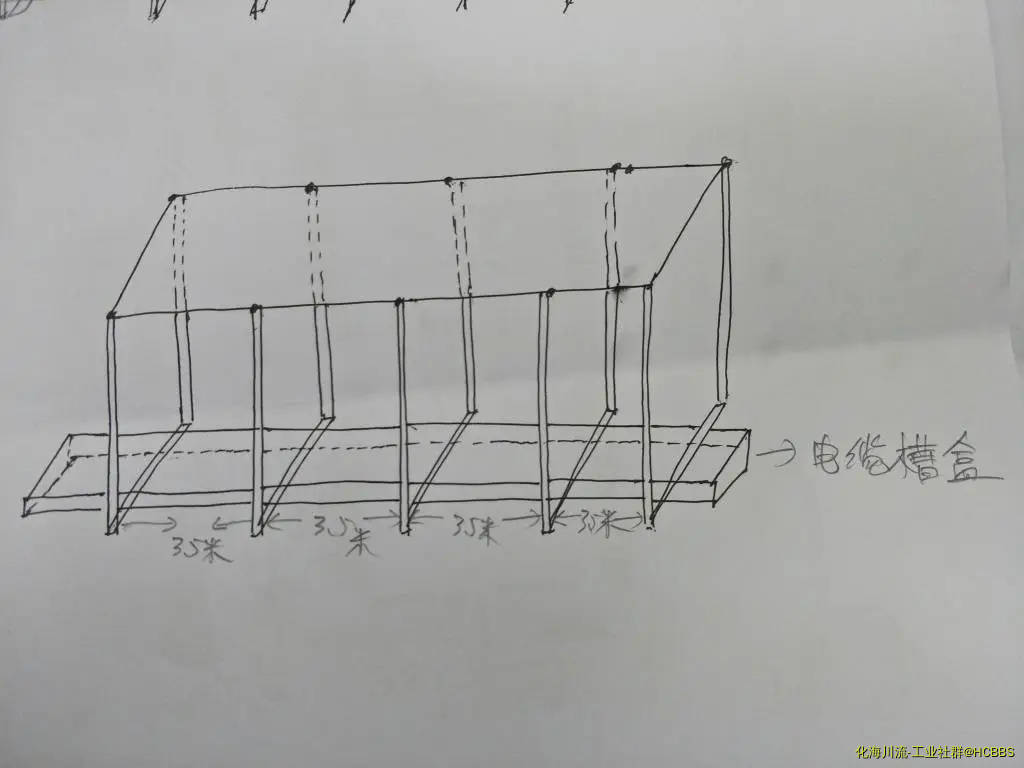

刚调到项目组,就摊上了个难题(也算是背锅)。
如下图所示,
支撑电缆槽盒的顶部吊筋之间的距离是3.5米,这距离太长了,领导让我想办法。
我说只能在现有吊筋中间,再加一组吊筋,使吊筋之间的距离为1.75米。
但是,,,!领导说你再想想别的办法,这办法他也知道,由于这样会增加太多成本,所以让我想想别的办法。
美其名曰:他们这帮领导都老了,思维都固定了,你们这些年轻人脑子比较活,应该能想出办法,这事交给你了。
心想我虽然是菜鸟,但我能能有什么办法。。。。。
看看各位大佬有没有好的办法(能省点钱的)。

槽盒底下用槽钢做导轨,这样槽盒不会塌下来。。但要注意考虑吊筋荷载问题。。还有你说投资问题。综合考虑下。

还有我们之前是用角钢做一个桥架托盘

你的槽盒一根是多长的?

如果桥架还没有购买,可以买大跨距的桥架。

选用大跨距桥架

施工单位有经验,让他们提方案,业主审核就可以了。
发表于 2019-4-29 15:39:07
三角铁 40的 做支撑,桥架是什么材质的?多大的?我以前做过就是直接镀锌三角铁一侧拉一趟就好了

本人菜鸟一枚,听不懂啊,请谅解。
能否画个简易图,手画的就行,非常感谢。

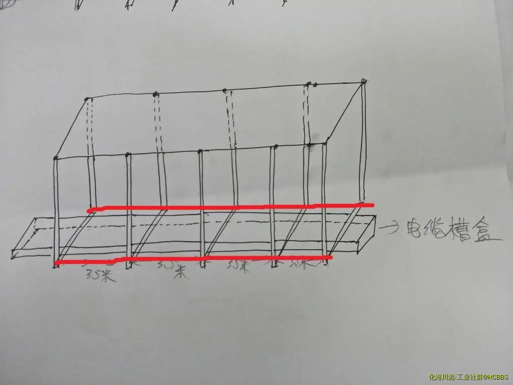

红色部分 角铁焊连起来
