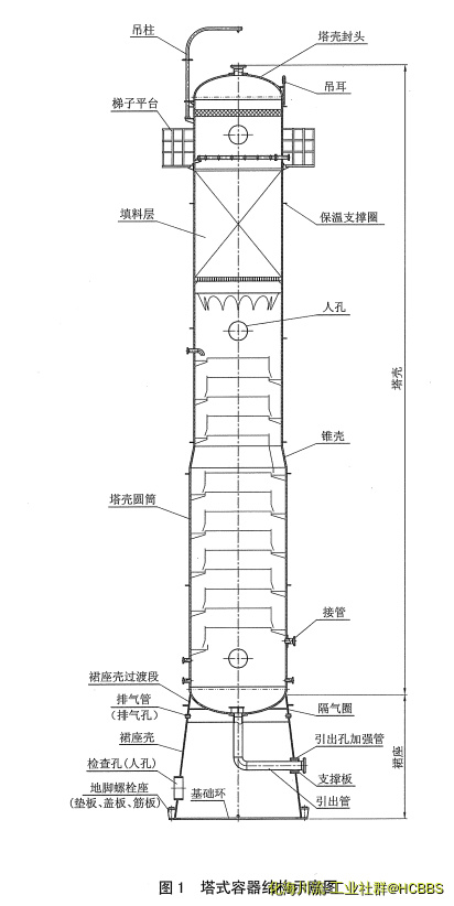

【讨论帖53】塔式容器设置的螺旋形扰流片的结构与作用
对于塔式容器:必要时,应根据需要设置螺旋形扰流片。
这个必要时是指的什么情况下?
如何设置螺旋形扰流片,遇到约束位置应如何处理?
一般结构是什么样的?

防止共振
