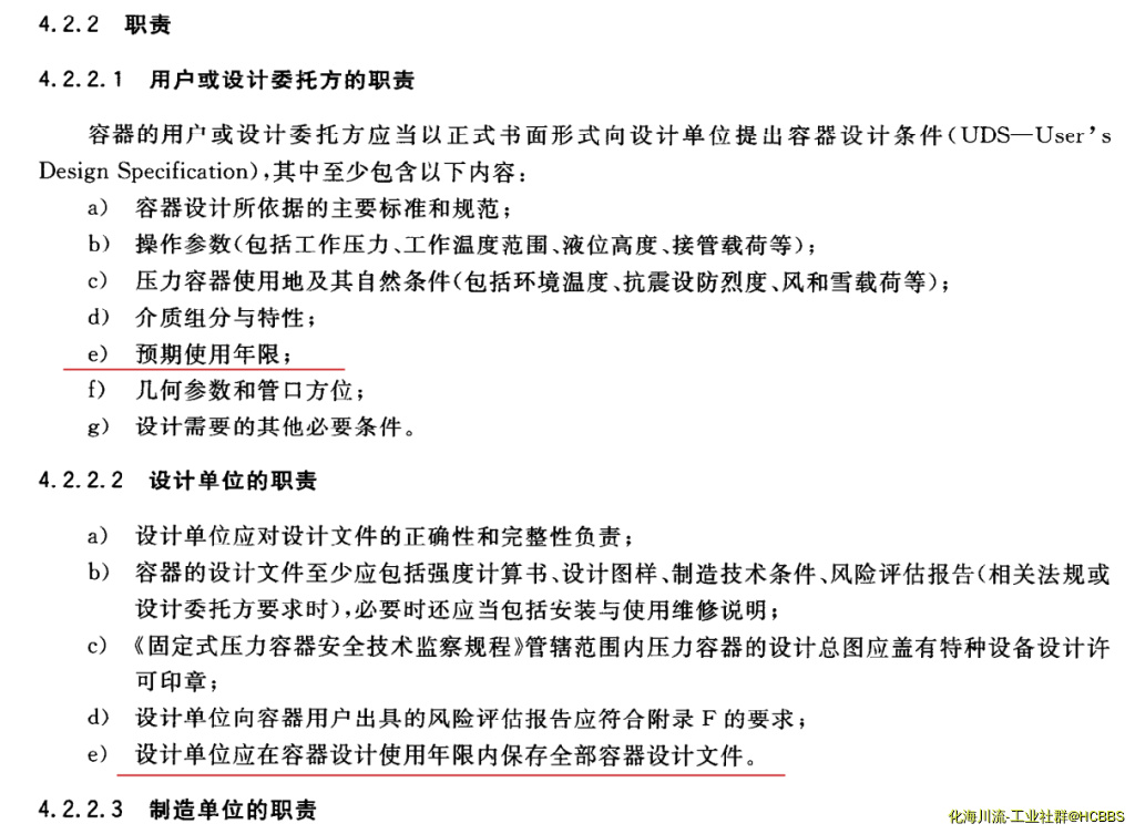

静设备采购时,业主必须向设计院提供设备条件图吗?
如果提供,那么接管的大小和数量又怎么确定呢,是必须和工艺流程图上对应的管道保持一致吗?

看这个:

当然了  要不人家给你设计个什么 东东呢,

看合同的要求

也不一定是业主给,业主雇佣工程设计单位的工艺专业应该给设备设计单位提供设备设计参数和设备条件图(包括管口方位图)

你们不是一个装置而是个单台设备吧。设备专业不管开口借口规格位置的,大装置应该是设计院工艺专业确定,单设备没有工艺专业就得业主提供,毕竟设备是要跟管道连接的。你不提供怎么做啊?

此项工作由我们设备专业来做,那么问题的关键就在于静设备的接管大小是否必须和所连接的工艺管道规格保持一致?

为了设备顺利安装,最好提供。要不就像我们搪玻璃设备选用标准开孔。

非标设备呢

不是整个设计需要提条件图,但是接管的大小和数量有设计院确定,和工艺对接。

一般设计院的工艺提供,如设计不提供,业主的工艺提供。

工艺跟管线提供,业主怕是提供不了这些东西
