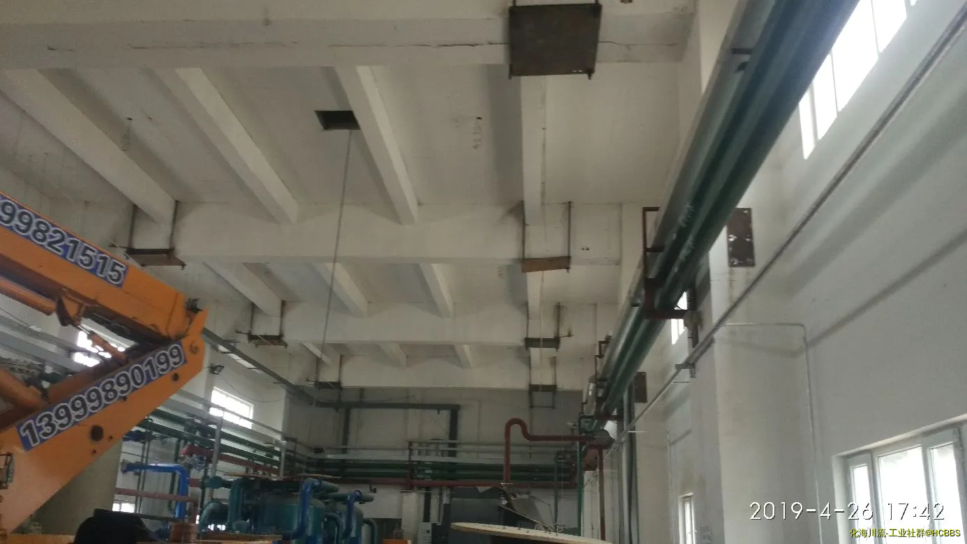

设计漏了安装行车的牛腿。吊车梁现在要固定。用圆钢穿过屋面,屋面上下为钢板构件,抱住屋面承重梁。然后用高强螺栓固定。待工字钢安装上,用电焊点住高强螺栓。这种做法可妥?
