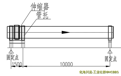

我现在做一根除尘管道,断面图如下,
1、非固定点支架是否受推力?我是觉得应该受,以为管托有摩擦力
2、左、右两侧固定点受到的推力分别是多大(不考虑固定点外侧的管道)?方向?
3、如果固定点外侧还有连续的同等情况的管道及支撑结构,那么图中的固定点受力是多少?
4、按照流体方向,伸缩器安装在左侧是否合理,原因?
已知条件,管道为冷(空气)、热风周期性交替流入管内,膨胀节重J=1吨,管道1.5吨/米

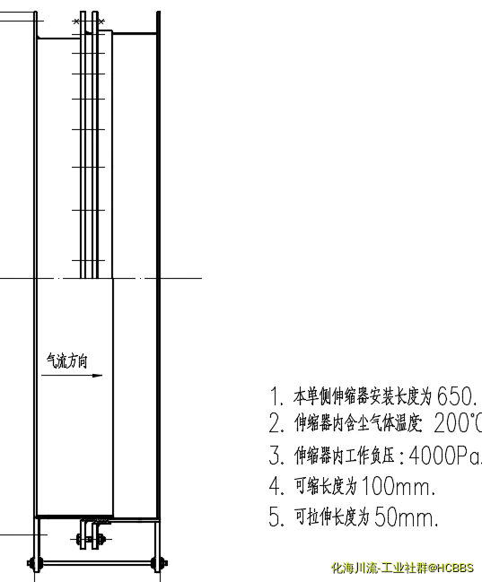

另外,2图为订货图,为什么需要提供可缩长度为 100mm和可拉伸长度为 50mm两个值。可缩可以理解,可拉伸理解不了。

1.接触就有力;2.一般以摩擦力作为最大力;3.管托是否卡死管道,如果是这样是不行的,如果不是管托的固定点最大为摩擦力;4.首先要弄清楚力的来源,不是因为流体产生的,是材质本身的形变产生的力。
发表于 2019-4-26 16:16:28
这是对问题的回答:
1.接触就有力;
2.一般以摩擦力作为最大力;
伸缩器或是膨胀节一般在径向上有拉伸和收缩两种形变。
以下是本人的疑问:
按你图上表达的意思是让管道在管托上滑动,这样是你们专业的要求还是?按我所知道的,管道一般管卡和管道连接方式决定固定还是滑动点;烟道正好相反,支座和烟道是焊死的,靠根部与支撑梁的连接决定支点是滑动还是固定。如果你没有卡死的位置,装了伸缩器也没用。

williananm楼主 VIP会员 VIP会员 | 显示全部楼层       最后访问IP辽宁省
xzm881122 发表于 2019-4-26 16:23
这是对问题的回答:
1.接触就有力;
2.一般以摩擦力作为最大力;
先感谢你的回答。
关于你的疑问:我们一般固定点是托与管焊接,同时托与支架也焊接,固定点嘛,这是必然的。而滑动支架基本你所说是托与梁支架不是焊接。
以上应该没有有什么分歧。
关于我的问题,可能我表达的不够清楚:
1、固定点我在图中有标注,未标注的为滑动点,该点受推力吗?如何估算?
2、如果摩擦力最大,那大概右侧固定点受力就是8.5*摩擦系数,而方向呢?左侧可能就不考虑了?
4、这里只考虑轴向热膨胀,那安装在左侧是否合理?
发表于 2019-4-28 11:30:09
这个当然,主要想讨论一下受力问题,受力大小、方向。
发表于 2019-4-28 13:31:16
wx_郭工Orz80705VIP会员 VIP会员 | 显示全部楼层       最后访问IP浙江省
套筒补偿器工作温度,工作压力是多少?另外,管道布置不仅仅是直段,还要考虑固定架附近的弯头产生的盲板力。
