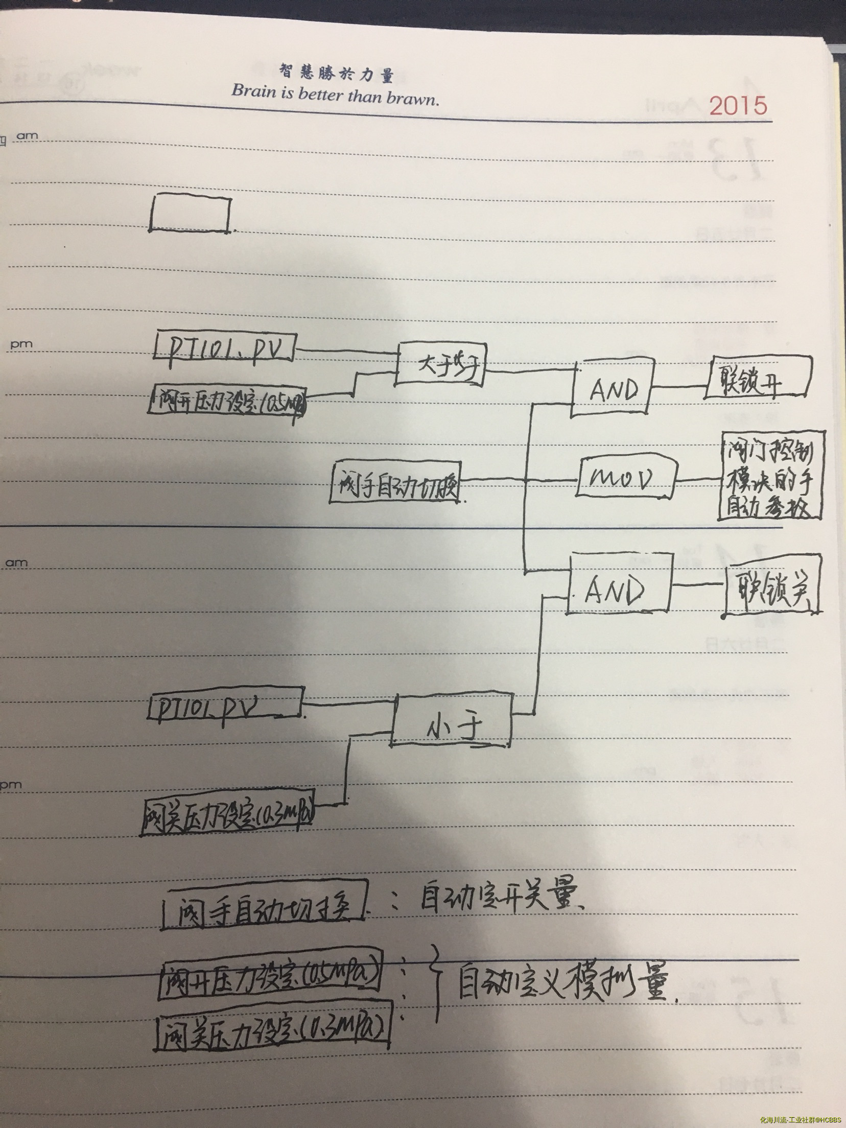

求助大伙!现在有一个开关阀门HV101,压力变送器PT101压力高于0.5兆帕时候让化阀门开,低于0.3兆帕时候让阀门关。并且控制室设手动开关。请交各位老师,逻辑控制图怎样画。

DCS中国VIP会员 VIP会员 | 显示全部楼层       最后访问IP内蒙古自治区
这不用画图吧!相当简单在DCS里写个逻辑程序,用IF   THEN    ELSE   ENDIF 语句。

用CFC呀,最基本的了

qifangweiVIP会员 永久VIP | 显示全部楼层       最后访问IP江苏省
直接功能块搭建,更直观,用压力变送器的Pv值和这两个设定值比较,如果大于就开,如果小于就关,添加三个中间变量两个用于设定的模拟量,一个切换手自动的开关量
给你手绘一张图,将就着看

喻伟VIP会员 VIP会员 | 显示全部楼层       最后访问IP辽宁省
qifangwei 发表于 2019-4-27 18:34
给你手绘一张图,将就着看
假如0.4Mpa投上连锁,那连锁发是开还是关状态
这只是一个条件判断,跟你原来的状态没关系

dongyan621楼主 VIP会员 VIP会员 | 显示全部楼层       最后访问IP山东省
远远没有想象的那么简单,又整出sr触发器了,就这么简单一个逻辑整了大半页,能完成了给大伙看看。
