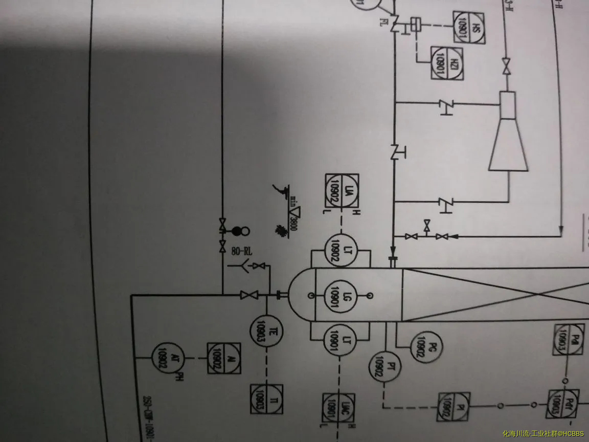

[讨论] 哪位师傅知道这图标是什么意思

图片正中间那个什么意思

min 3800?这个对这个设备的布置要求,表示标高不小于3800mm,一般是为了满足泵的的NPSH

司殿元楼主 VIP会员 VIP会员 | 显示全部楼层       最后访问IP山东省
谢谢,我想知道的就是这个,非常感谢

alifengVIP会员 VIP会员 | 显示全部楼层       最后访问IP福建省
塔釜出口标高不低于3800,应该和泵的NPSH相关
