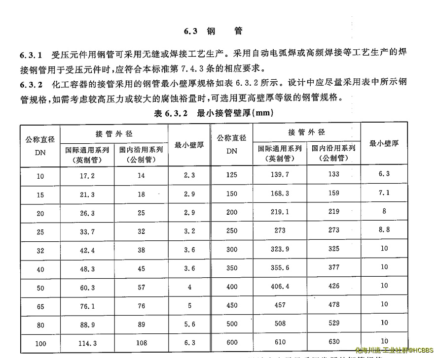

我们主管线DN200的管壁厚度才7.8mm,但是其压力表接管只有DN20的接管壁厚测厚却有5.3mm,普通DN20的壁厚有这么厚吗?这个有啥标准吗?

差壁厚等级sch

agen135楼主 VIP会员 VIP会员 | 显示全部楼层       最后访问IP天津市
这个是不是得查询特厚标准?
发表于 2019-4-25 06:08:01
不是呀,看你选用的压力等级选择壁厚的。压力等级越高,自然壁厚就越大了。  详情 回复 发表于 2019-4-25 08:18

agen135 发表于 2019-4-25 06:08
这个是不是得查询特厚标准?
c参考
谢谢 有的温度计套管怎么算壁厚啊?感觉那个真的很厚啊
发表于 2019-4-25 22:25:16
开孔补强算啊  详情 回复 发表于 2019-4-26 08:07

不合理,找设计要等级表和管道壁厚计算书,更清楚。
开孔补强算啊

zhougla_seuVIP会员 VIP会员 | 显示全部楼层       最后访问IP江苏省
海川小学6年  |  头衔:  【注册工程师】
已绑手机   ★发布悬赏→ 发布(0)  承接(1/1)
壁厚根据压力、温度、腐蚀等确定的,计算后再去查管道壁厚,这样子的。没必要大惊小怪的

anglelv1VIP会员 VIP会员 | 显示全部楼层       最后访问IP广西壮族自治区
管道工作压力不同会导致管道选用的压力等级不同,就是Sch取值,然后查表得到相应壁厚

ndyxllVIP会员 VIP会员 | 显示全部楼层       最后访问IP山东省
这种情况可能是主管强度很高,但压力表管强度较低,要达到相应等级的压力时,Dn20的钢管壁厚就会大得多

卟忘初心VIP会员 VIP会员 | 显示全部楼层       最后访问IP山东省
一般来说,200的管子选8个厚,压力不会超过6兆帕,六兆帕的20管子厚度一般3.5个厚或者四个厚,这里有没有可能是因为腐蚀余量(1.5?)或者应力问题加厚的
