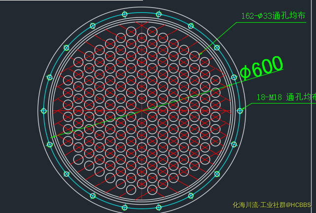

[结构设计] 求问这种降膜蒸发器管板的密封槽尺寸有什么标准没
2K |7
兔耶夫斯基VIP会员 VIP会员 | 显示全部楼层 |阅读模式       最后访问IP浙江省
JX$}B2K009J~$%S3I){RZL3.png 2QRKLHW9Y[9{AMHT2M~RRJX.png 如图,这个密封槽630.29~614.29,找了容器法兰里也没对上的

好像O圈密封开槽

这个密封,我们用胶条加胶水自己做成O型圈

就是可以自己定尺寸非标的是吗

对的。这样大的橡胶圈,一般是定做,您找不到的,只能找蒸发冷厂家买。没必要的。你把槽深及槽宽测量一下,采用大10%比例买胶条就行。既如果槽深宽是用一个圆的直径50mm刚好,你买55直径的就可以了!这个要结合你那个压盖的精密度的。如果放的太大,合出限缝隙的

这个用o型圈密封,一般这种情况都是真空条件下,温度不超150℃的条件下进行的。
