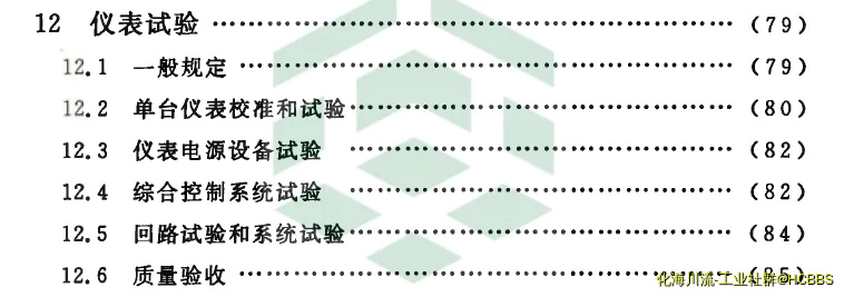

1、可参考GB50093-2013自动化仪表工程施工及质量验收规范。2、是加4~20mA 仿真和校线同理。有毒(可燃)气体检测器在安装前必须送检。合格后才能购安装

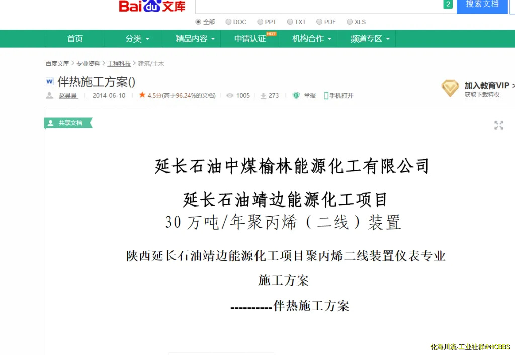

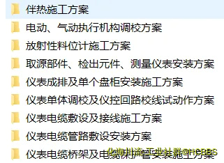

这些施工方案可以提供给我参考不?
发表于 2019-4-25 13:00:46
百度上有,特么的把我名字都传上去了
发表于 2019-4-25 14:18:05
o'sman楼主 VIP会员 VIP会员 | 显示全部楼层       最后访问IP新疆维吾尔自治区
fjw3081585 发表于 2019-4-25 14:18
百度上有,特么的把我名字都传上去了
赵总~~~ 多谢多谢,我看先。

第5、GB50093是指导和监督施工单位施工质量的最低标准,大体的施工过程在这个中都能找到。
