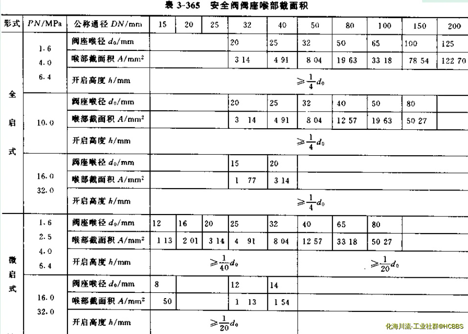

[求助] 安全阀的阀座口径

简介--kareale88 发表于 2019-4-22 19:55 参考下这个 同问,请问此表出自哪个文件或书籍?-登录查看全文

简介--hjame 发表于 2019-4-24 22:33 喉径do 您好。感谢您的分享。太有用了。 我想请教另一个问题,看您图片,这是一个带调节圈的微启式安全阀,想请问那个调节圈结构,是什么原理?外面的调节螺钉是怎么调节调节圈的?就 ...-登录查看全文

简介--kareale88 发表于 2019-4-22 19:55 参考下这个 您好,这个表的出处是哪?-登录查看全文

简介--参考下这个-登录查看全文
