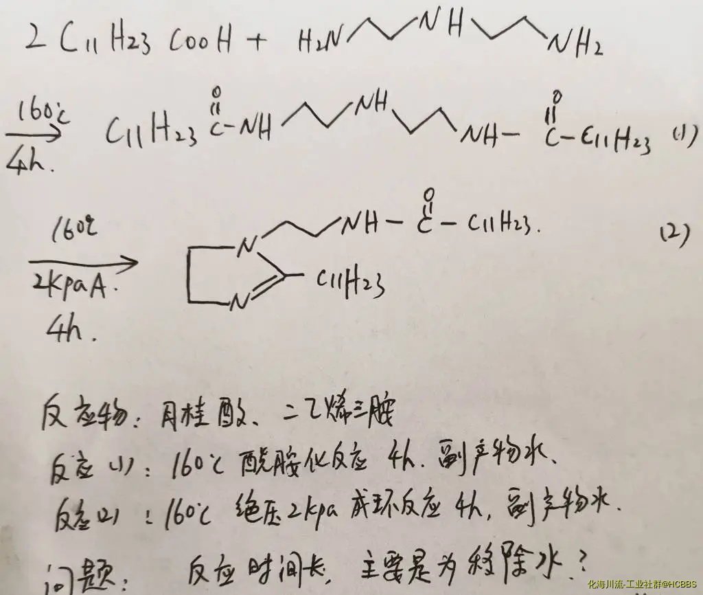

用有机酸和二乙烯三胺合成咪唑啉的过程中,副产物水的存在会极大地延缓反应。
现在生产上采用水环真空泵抽真空除水,效果很一般,200℃反应20小时仍残留约0.3%的水,反应程度不理想。
你作为这方面的专家,有什么建议吗?

需要搞清楚反应机理,有水在对反应速度是促进还是阻碍不好说。

除水的方法很多,主要要了解反应机理和原料、产品的特性

有一个类似结构的反应是加入醋酐做脱水剂, 说同时也有催化的作用, 另外闭环,可以调碱试一试。

你这个可以挑几个时间点测下转化率,应该是后期反应慢,本身你的酸就很弱了
