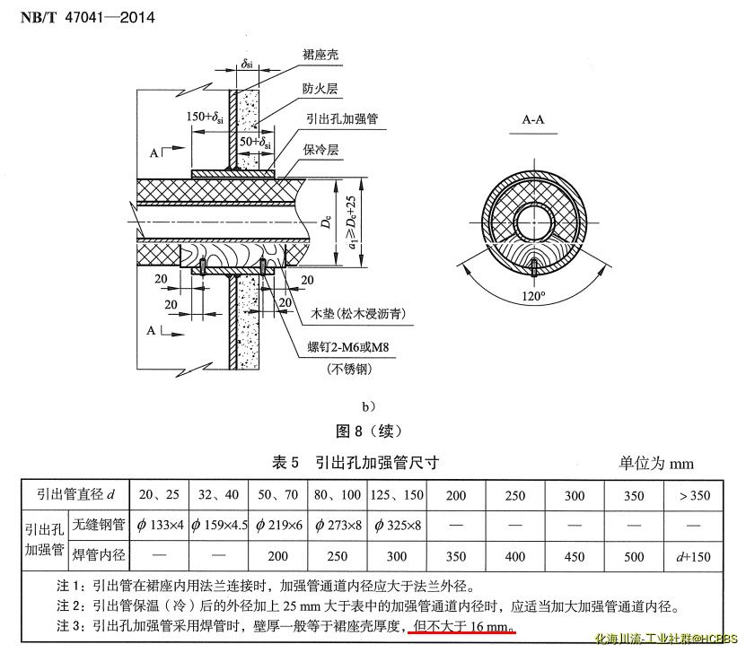

内无法兰连接,且无保温(冷)的引出管直径大于等于200mm时,所需引出孔加强管焊管内径不小于350mm。
是不是改为下面后才能成为真命题:
内无法兰连接,且无保温(冷)的引出管直径等于200mm时,所需引出孔加强管焊管内径不小于350mm。

前一说法明显是错误的,比如250的接管  按第一说法   用370内径的加强管  也是可以  但明显与标准要求不符。。
