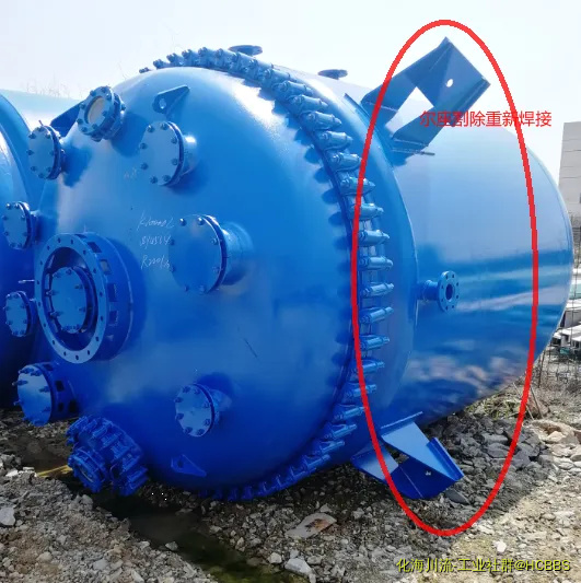

新项目安装,钢结构孔太小,安装方说把尔座割除,重新焊接上。我怕这样会不会产生爆磁。
还有就是为什么吊装一定要由下到上,而不是由上到下这样吊装

一般情况下不会,因为有夹套,即外面哪一层与里面哪一层中间有约5公分左右的空气层。到于吊装的话没规定一定要从下往上吊。

谢谢 你说的有道理
