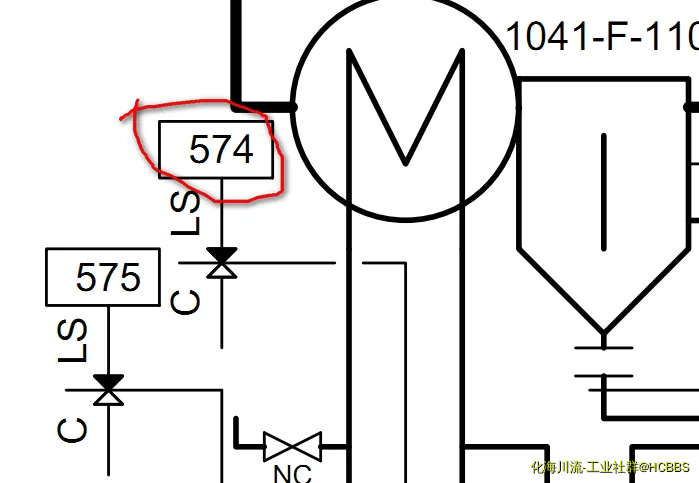

请问前辈,途中这个本地西门子的供货范围标志上面画圈的地方这里是什么意思?

神仙也猜不出来。。
尽多可能的提供信息。还有看看图纸前面的图例符号说明。

这是西门子空压机级间冷却器处的pid,图例里没这个东西,唉

物流点代号?节点号?

估计应该是甲乙供货范围标注

应该是双方分界点,接口号。

黑三角和白三角就是范围划分。         我以前见得就是    一边是厂家提供,一边是自备。 那个数字就是厂家自己的一个配件代码,方便查找配件。
