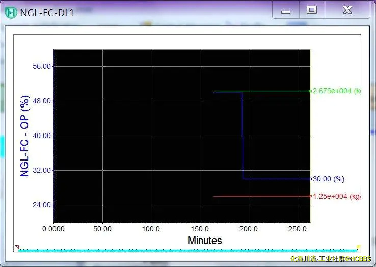

HigeeVIP会员 VIP会员 | 只看该作者 回帖奖励 |正序浏览 |阅读模式       最后访问IP浙江省
简介--本帖最后由 Higee 于 2019-4-13 00:40 编辑 各位朋友,最近遇到了一个头疼的问题,具体如下: Hysys动态模拟,运行过程中stripchart中可以看到参数的动态变化。 但是当运行停止之后,将stripchart的时间轴调整到整个运行时间,图 中却只显示最后大概100min的图线,之前的时间段是空白,啥也没有, 查看historical data也是如此。 试过不同的几个hysys版本都有这个问题,似乎是数据存储有限, 后面的数据会冲掉前面的,但直觉不应该这样的。 还是哪里设置不正确呢,请有经验的朋友指点一下,谢谢 .guestviewthumb {margin:10px auto; text-align:center;}.guestviewthumb a {font-size:12px;}.guestviewthumb_cur {cursor:url("template/one_default/assets/common/scf.gif"), default; max-width:300px;}.ie6 .guestviewthumb_cur { width:300px !important;} 登录/注册后可看大图 剪贴板-1.webp (17.1 KB, 下载次数: 3) 下载附件  保存到相册 2019-4-13 00:40 上传 // [预览] strpos(剪贴板-1.webp,'.doc') !== false //strpos(剪贴板-1.webp,'.doc') !== false || strpos(剪贴板-1.webp,'.docx') !== false 1775360 == 1725814 ...-登录查看全文

简介--可以通过设置来更改采点的间隔和点数,你想改多少就改多少,我一般取100000点,1秒取1个点,也就是一天多的时间,不过因为存储的数据多,模型会变得很大 ...-登录查看全文
