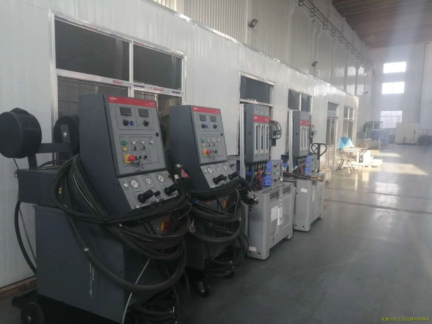

化工腐蚀用哈氏合金的成本太大?我看到普遍的防腐措施一般就是特氟龙内衬,目前公司打算现场修复热喷涂哈氏合金,不知道市场如何?

首先你得了解腐蚀酸是什么。金属抗腐蚀是三个方向,一个是提高热力学稳定性,比如镍基合金含铜钼,二是金属钝化形成致密氧化膜,比如铬合金。三是生成固态难溶物。如果常温且无颗粒,衬氟比用哈氏热度有优势。

嗯,受教了。根据工况选材,不过热喷涂可以做任意合金粉末涂层

你这个可以用在轴的防腐或管道防腐上面。这个市场前景非常好。或者用于渣浆泵叶轮修复上面。目前叶轮修复靠的是陶瓷涂层,若你这个可以任意合金喷涂,比他那个修复有市场。

谢谢,我们公司主要从事造纸设备的修复和喷涂。化工企业刚刚涉足

耐冲刷可以选择耐磨性能高的合金涂层
