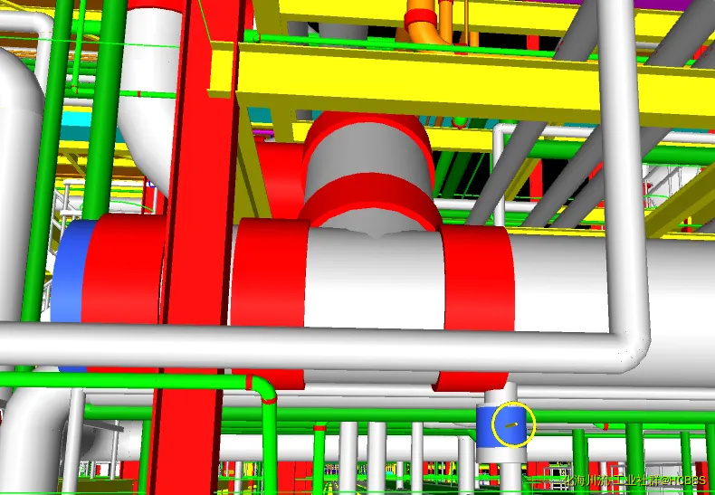

请问这个盲肠有什么作用?

建议设置低点排凝措施

不收集前期暖管时产生的冷凝水吗?
其低点有疏水阀吗?

收集冷凝液,防止水击

收集冷凝水

收集冷凝液,防止水击
为什么需要在这个盲肠,直接在低点设置导淋排放不可以吗? 而且导淋位置这只方向在这个位置。并不是在盲肠的端部。

凝液桶

这个看看工具书吧 《石油化工装置工艺管道安装设计手册》 第一册上面有

应该是用来低点收集冷凝液,排水用!

这个什么软件做的啊?

最低点设置倒淋不加收集器的话,在管道冷热交替时产生水锤现象冲击会将管道焊口或法兰蹦开,有了这个收集器会缓冲压力,将冷凝液收集进而保护管道。
导淋阀设在近端是为了更好的将冷凝液直接排走,而放在远端就需要更多的冷凝液集结后才能大量排出。

这是多大得管子?才会需要做呢?

我们是直接在末端加疏水阀,没见过这东西
