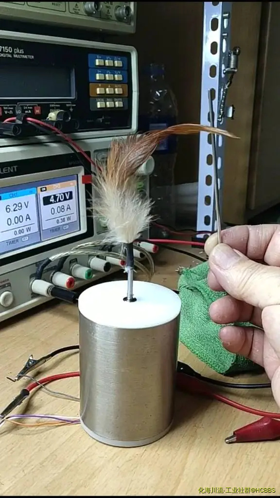

zzx709VIP会员 VIP会员 化海川流M | 显示全部楼层       最后访问IP北京市
可以试一下高灵敏度物位计。微信楼房
发表于 2019-5-23 01:29:23
用那种微阻璇传感器就是那种一根鹅毛都有反应的
发表于 2019-5-24 23:19:58
果真有你说的这种传感器么,你胡咧咧的吧? 你要是有本事发个图,发个链接啥的呀, 那我会改变看法, 会认为你的嘴, 长得正确,不是逼逼嘴 。 谢谢!  详情 回复 发表于 2019-5-25 07:46
参与人数 1财富 +5 海川分 +5 收起 理由
1111111 + 5 + 5 深入讨论。 微扭矩旋阻开关
这里我不会发小视频
发表于 2019-5-29 00:50:29
咋发视频?
发表于 2019-5-30 00:24:09
我的微信号13911933440加我微信你就可以看到了。可惜没找到鹅毛鸡毛行不?千万不要喝西风了对身体不好
发表于 2019-6-3 03:26:40
为粘度计搞的,用在物位开关应该没问题吧
发表于 2019-6-3 03:51:17
9楼zzx709海友,加微信给我发视屏了。
传感器是一种微扭矩旋阻开关,动作阀值大约0.02N。
我朝我嘴唇捶上三拳,喝口酒去,致谢zzx709海友!
@zzx709
发表于 2019-6-3 09:12:06
