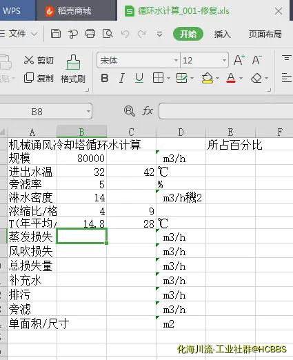

这个很简单,可以自己做一个
发表于 2019-4-4 06:49:43
这个明明是EXCEL表格,你用Word打开?

兄弟,wps把这些全部集成了

工业循环水设计规范里面都有计算公式

可以参考GB/T 50050-2017 ,里面的计算公式很全。

海川上就有,我之前下载过一次

这个是玻璃钢开式塔吧

循环水各参数关系
参数: 浓缩倍数K   补充水量M    排污水量Bt     蒸发水量E
循环水量R   温差△t        蒸发潜热r    风吹损失D
公式: K=M/Bt
       E=R*△t/r (或不作精确计算时=R* △t*(0.0014~0.0016))
D=0.05%R(0.2~0.3%)    Bt=E/(K-1)
       M=E+Bt
