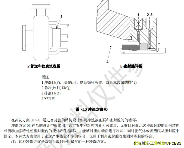

在plan03中,冲洗循环式靠密封腔的特殊样式来实现,想知道是什么结构。请大家给与指教,谢谢。

就一个锥形的密封腔

锥形腔能形成自循环吗?
发表于 2019-4-3 21:50:26
可以的,因为压力分布,有压差就会循环  详情 回复 发表于 2019-4-3 22:31

可以的,因为压力分布,有压差就会循环

这种结构在很多现场不具备什么水冷、冲洗等条件的泵上使用,并且这种泵常常间歇使用,使用地点可能会经常变化,如泥浆泵、污泥泵、砂泵等,锥形密封腔循环的能力很弱,基本上就是与叶轮后轮毂的液体一起旋转,常与背叶片的叶轮配合使用。
锥形密封腔的主要作用是:1、启动前的排气;2、运行过程中的散热,锥形密封腔结构能使的密封腔中介质与叶轮后轮毂的处介质充分混合,在旋转过程中实现混合和热交换,降低密封腔中的温度;3、停机后的排液,因为停机后密封附近的介质不及时排除,介质中的颗粒会沉积而甚至干结,下次起泵时损坏机封。
