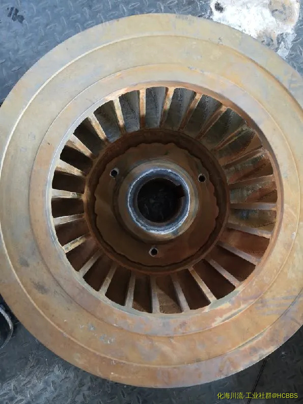

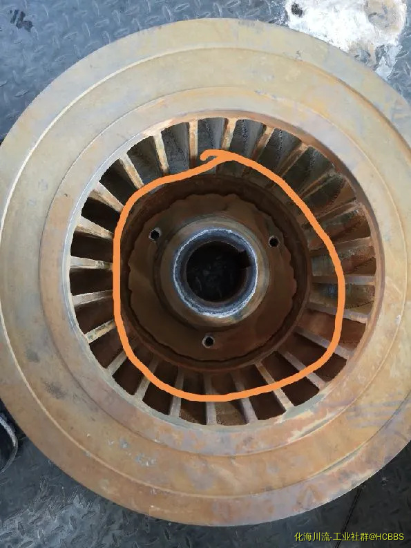

液环式氯气泵拆开后发现叶轮轮毂附近有一圈明显的损坏,请大家看看是什么原因造成的?

气蚀

看叶片根部像气蚀,这个看着不像,是不是少量氯气和液体有反应生成酸类介质腐蚀呢?

看图片感觉是腐蚀了

这个压缩机用什么做工作液?

浓硫酸  详情 回复 发表于 2019-4-10 09:58

那得看是采用的啥介质及是否有液氯进入这个腔内了

浓硫酸

肯定是气蚀

浓硫酸做工作液,应该是浓硫酸含水率高了吧
