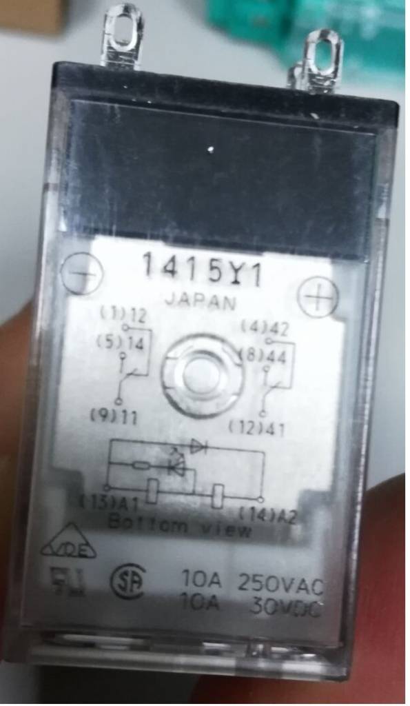

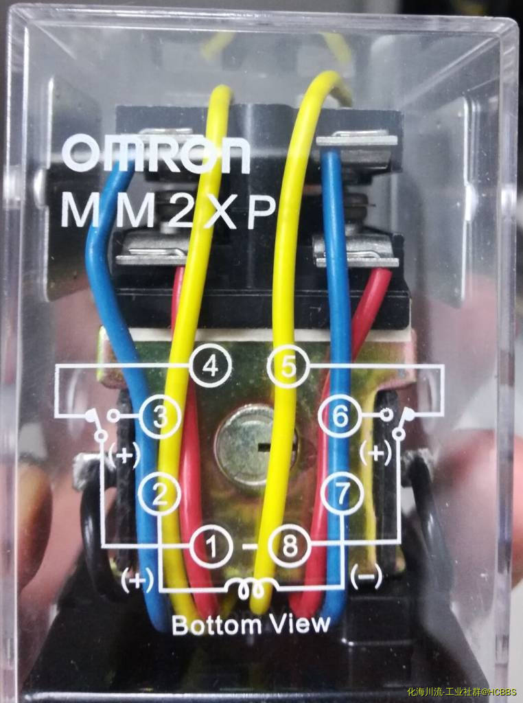

一种继电器,MY2N-D2,24VDC,另一种继电器MM2XP,前面一种(我们通常叫交流继电器)用在电磁阀,机泵启停等回路中,后一种(我们通常叫直流继电器)用在高压电机的启停回路中,想请教这两种继电器的区别,用法。

应该从源头说起。
1、用于电磁阀、低压电机的开关中,触点容量要求不高,一般是24VDC/1A,220VAC/2A的触电容量即可。
2、用于高压电机的开关,触电容量要求比较高(且普遍用直流电),一般为220VDC/2A~5A。
所以不管任何型号继电器,只要在能满足相应条件上就可以用。
拓展一下,高压电机二次回路也可以用交流,但是没有直流稳定,可靠。所以设计院几乎采用直流。

第一种继电器有两种类型的触点,220VAC/10A,30VDC/10A,但一般只用在阀门、低压电机之类的控制回路中。
