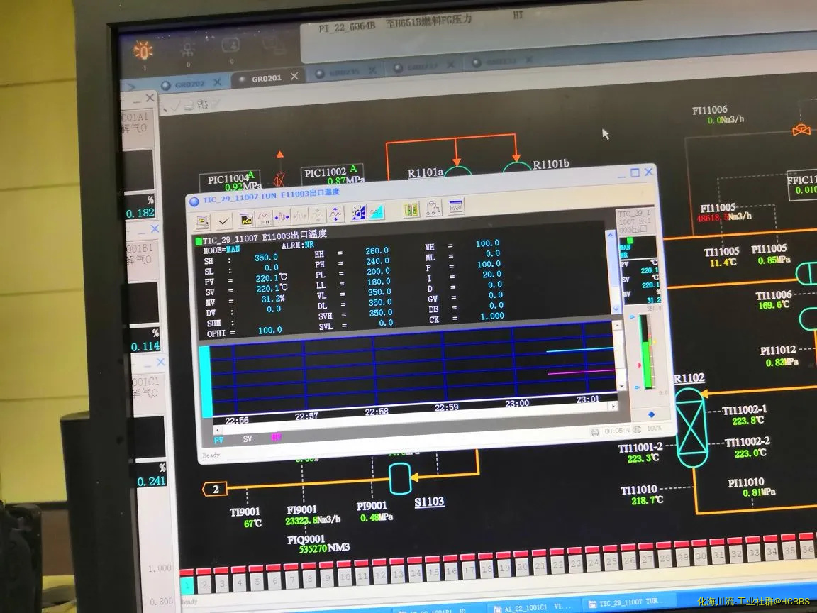

这个里面的什么意思?前辈们请解释下,刚接触下,谢谢

就是这个里面的一些联锁设置

你们的仪表工程师不专业啊  都不设置权限,这个是设置高低报,PID的界面,不能随便进入,怕误操作

子,他不语 发表于 2019-3-29 11:04
就是这个里面的一些联锁设置
SH:最高设定值
SL:最低设定值
PV:当前显示值
SV:当前设定值
MV:当前输出值(比如阀门的开度等等)
DV:??
SUM:累计值
OPHI:??
HH:高高
PH:高
PL:低
LL:低低
VL:??
DL:??
SVH:??
SVL:??
MH:??
ML:??
P:比例
I:积分
D:微分
GW:??
DB:??
CK:??
我只认识上面熟悉的几个,其它的也不认识。
发表于 2019-3-29 13:48:28

这个一般DCS都可以点看随便看吧,当然修改设定的话是需要领导授权的。

我这边操作员都是看不到的,只有仪表工程师用密码进系统才能看到。

这个界面,一般情况下是不允许操作员修改的。主要是参数设定,比如高报警、低报警、阀位限制、PID参数设定等。

本来就是操作员等级查看的
