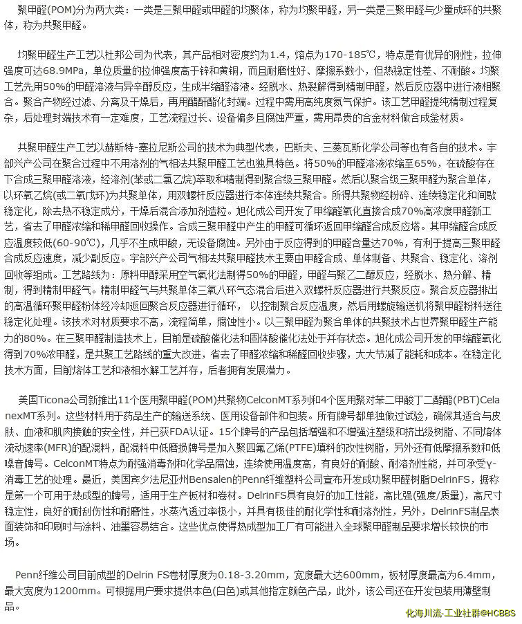

聚甲醛工艺
发表于 2008-9-3 10:29:19
