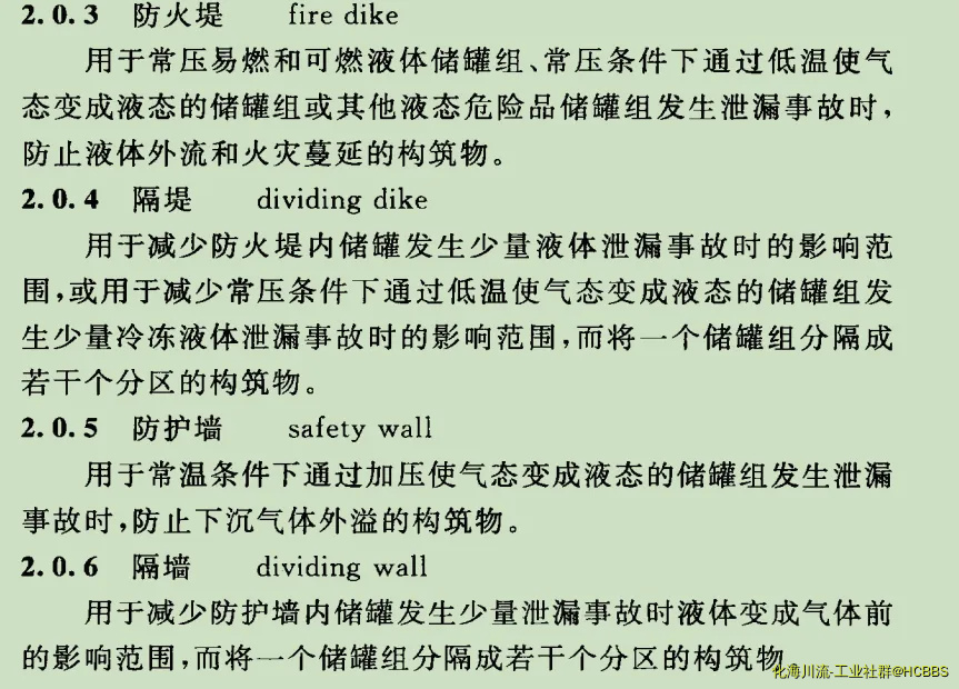

如题,与防火堤有何不同?大家讨论下,专家解答下

常压液体储罐的一般都叫防火堤,是因为一旦储罐发生泄漏着火,会形成流淌火,防火堤的作用就是将流淌火隔离在一定区域内,包括现在提倡的单罐单堤也是这个原因;液态烃储罐发生泄漏着火一般不形成流淌火,道理就跟家里做饭的液化气罐一样,所以隔堤一般都是防护作用
发表于 2019-3-25 08:38:16
一般化工人都x i惯性地统一说防火堤,比较认真的专家或是化工人会比较注意这种问题,比如铬(gè)钼,;老化工许多人读作铬(luò)钼,但是大家都懂,就没必要较真了,当时新老化工人因为这个字的读音还闹过小风波
但是正规一些来说,防护墙和隔墙才是标准说法。具体见截图,GB50351-2014储罐区防火堤设计规范中术语,附标准
另外还一篇文章,是论坛里当时下载的,也可以参考一下。

2018版石化规中是明确要求液化烃罐区设置高度宜为60cm的防火堤,根据GB50351-2014内解释防火堤与防护墙在墙体宽度和结构上略有区别。谢谢!
