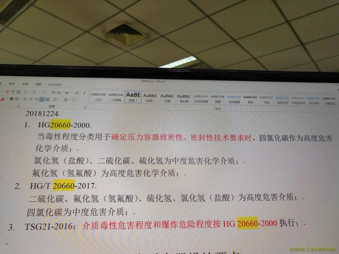

[讨论] HG20660—2017部分介质毒性危害程度变化
6.8K |6
跳转到指定楼层
逝水2011VIP会员 VIP会员 | 只看该作者 回帖奖励 |倒序浏览 |阅读模式       最后访问IP北京市
简介--如图,HG20660—2017与HG20660—2000,相比,硫化氢的毒性危害程度由中度危害提升到了高度危害;但是TSG22—2016所引用的标准是HG20660—2000,还给出了标准号的年号,这样,含硫化氢的设备是否按高度危害处理?-登录查看全文

APHRODITEVIP会员 永久VIP | 只看该作者       最后访问IP贵州省
简介--根据总局的文件,明确指出了年份的,就按照2000,没有指出的按照最新标准-登录查看全文
发表于 2019-3-21 09:38:03
能否告知总局的哪个文件?  详情 回复 发表于 2019-3-21 11:11

bfdlwolfVIP会员 VIP会员 | 只看该作者       最后访问IP湖北省
简介--APHRODITE 发表于 2019-3-21 09:38 根据总局的文件,明确指出了年份的,就按照2000,没有指出的按照最新标准 能否告知总局的哪个文件?-登录查看全文
发表于 2019-3-21 11:11:13
总局网站关于HG20660-2017执行相关问题的答复,相关问题你也可以看看这个帖子https://bbs.hcbbs.com/thread-1904580-1-1.html  详情 回复 发表于 2019-3-21 11:18
简介--bfdlwolf 发表于 2019-3-21 11:11 能否告知总局的哪个文件? 总局网站关于HG20660-2017执行相关问题的答复,相关问题你也可以看看这个帖子https://bbs.hcbbs.com/thread-1904580-1-1.html ...-登录查看全文

逝水2011楼主 VIP会员 VIP会员 | 只看该作者       最后访问IP北京市
简介--打错了-登录查看全文
发表于 2019-3-21 18:59:39
简介--这个问题质检总局网站有回复。-登录查看全文
