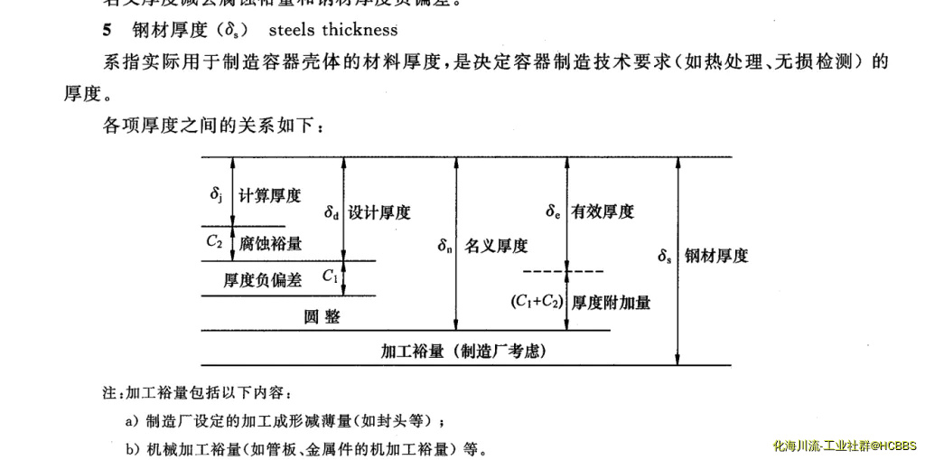

海友们,谁有压力容器给种壁厚关系的图,给我一张,我的丢了,谢谢

是这个吗

谢谢,就是这个

可以给一下出处吗?

HG/T20580-2011电子版第十页  详情 回复 发表于 2019-3-21 10:22
