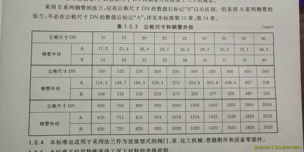

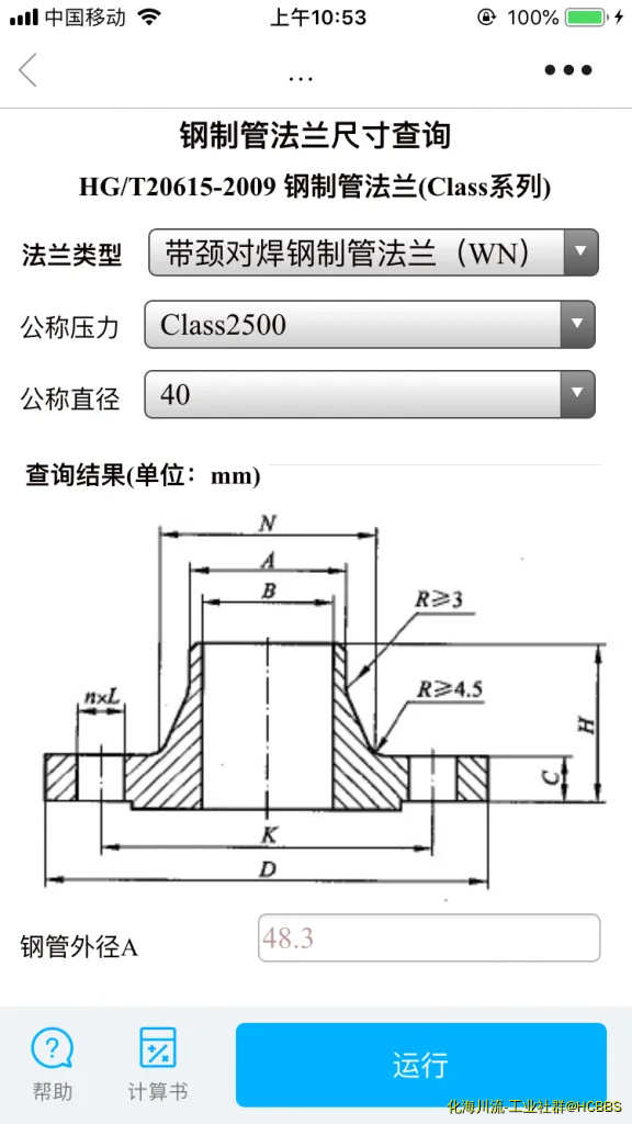

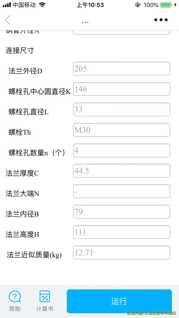

为什么法兰内径大于管的外径??A和B的尺寸怎么回事??希望有朋友解答一下

79是法兰颈大端N的尺寸,软件查询的数据有误

为什么法兰内径大于管的外径??
这个看法兰的类型,一般平焊类型的法兰,是需要将管子穿进法兰孔中焊接的,所以法兰内径必须大于管子外径,否则穿不进去。
对焊类型的法兰,是管子和法兰口对口焊接,不需要穿进去,所以法兰的内径比管子外径小,楼主发的图片中有一张是带颈对焊法兰,A的尺寸就是对接管子的外径。
在说的你A和B,
A是国际通用系列,俗称(英制管),B是国内沿用系列(俗称公制管)。

HG/T20615的法兰,配管都是配A系列管,没有B系列。

我那个A和B  是指的法兰直边的内外径,不是A B系列  ,不过谢谢了   想在问个问题  要是设计压力20MPa

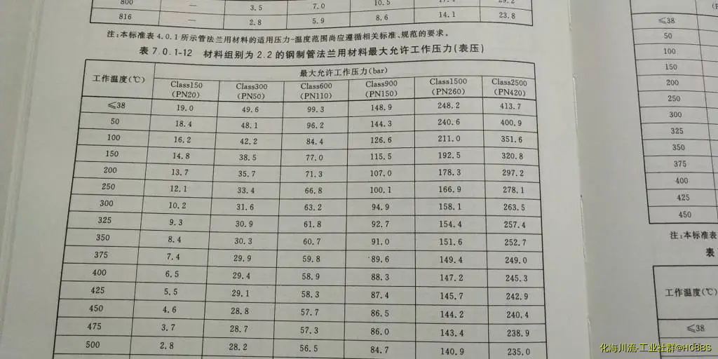

你说的316材料的管法兰  在350度  Class2500,最大允许工作压力才252.7bar,好像才折合25.27Mpa。
对,这是工作压力,我查的那个材料对应的许用应力是84Mpa
