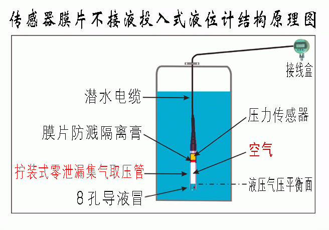

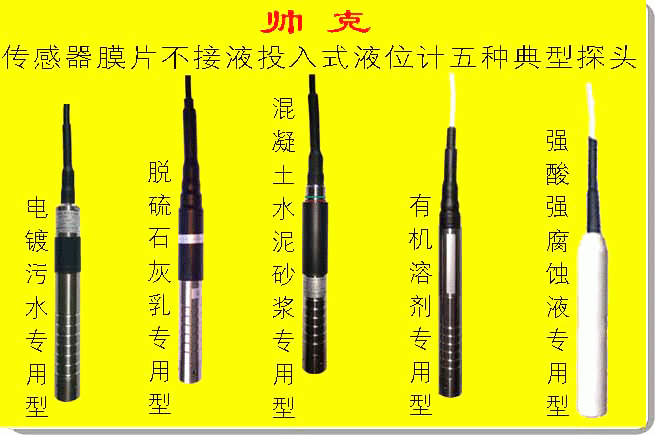

1、次氯酸钠,有啥必要衬四氟呢?............... 瞎几把胡搞
2、照理说,测次氯酸钠溶液,316L材质,就中喽。
   但考虑膜片很薄,0.02mm,故再谨慎些,用传感器膜片不接液方式取压测液位,可保万无一失,8年10年不坏不维护 。
3、敞口透缝容器,用投入式液位计

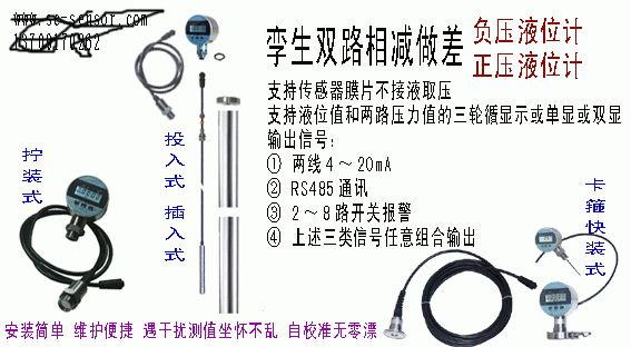

4、密闭带压容器,用相减做差液位计
