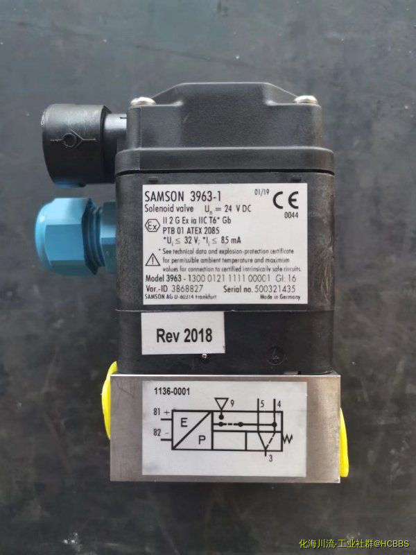

[讨论] 电磁阀气路图看不懂望高手指教
2.7K |4
MAO小强VIP会员 VIP会员 | 显示全部楼层 |阅读模式       最后访问IP内蒙古自治区
这个电磁阀比较特殊第一次见,看不懂

qq_“思考人生”614614VIP会员 VIP会员 | 显示全部楼层       最后访问IP山东省
萨姆森官网有说明书进行

liuyun001VIP会员 VIP会员 | 显示全部楼层       最后访问IP江苏省
1、得电:3→5
2、失电:3→4
3、手动后援9:3→5
