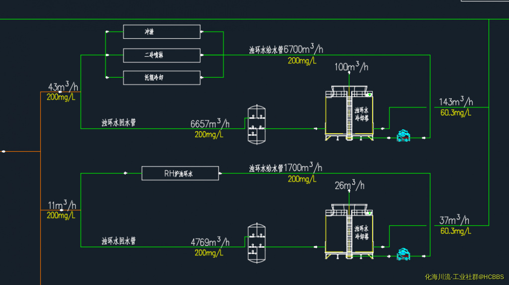

求问,水处理工程项目里,一般有没有PFD图啊?还有只有PID图?

当然有区别,我们理解并遵守的PID是系统流程图,含全部编号,控制条件,仪表设备等。PFD是物料平衡图,包括水量,污染物指标等。PID和PFD表示的内容不一样。当然每家每人的理解和要求也不一样。

污水处理项目有PFD图,需要计算各部分水量,污染物去除量。。。。。。
纯水项目做PFD图的比较少。

有,图纸资料的第一份就是PFD
但是很多小项目PID也很简单,很多人就省略PFD阶段了

有PFD,PFD反映流量,压力,温度还有控制原理,成分的话主要是水中的离子含量及相关有机物等的含量了。

框图也是PFD,表达好设计意图就可以,有的小项目没有必要搞那么细。

是指各个工艺段的水量、污染物去除量吗?都要在图纸上画出来吗?还是就是一个工艺流程图就行了?不用画CAD版的吧?
发表于 2019-7-25 14:56:11
gongkun 发表于 2019-7-25 14:56
是指各个工艺段的水量、污染物去除量吗?都要在图纸上画出来吗?还是就是一个工艺流程图就行了?不用画CA ...
就是类似这种的,标明进出系统的水量、物质含量。。。。。。
最好使用CAD做,当然用office也无不可,只是要麻烦点。

水处理的流程图包含了各处理单元的标高、处理参数等,与我们说的PFD还是不一样的  详情 回复 发表于 2019-7-31 10:17

您说的是高程图?
发表于 2019-9-3 10:42:28
gongkun 发表于 2019-09-03 10:42
您说的是高程图?
对,没有单独的PFD
