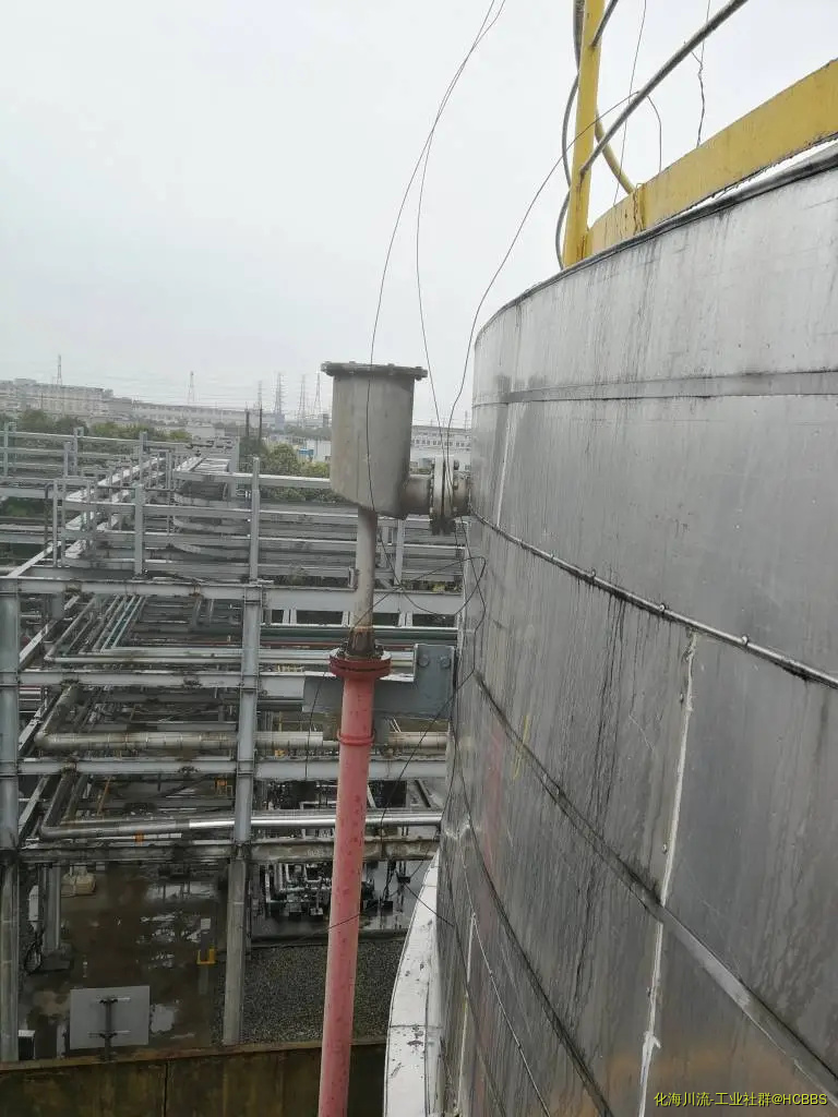

为什么储罐消防管线会漏介质呢 ?请大神指导

猜猜:
膨胀量不一致吧?
管嘴固定住了,朝上跑;管线重力向下跑,缝隙就出来了。

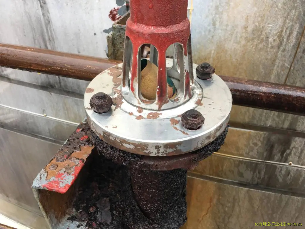

第二张图片,法兰盘上面,是什么构造,原理是什么

那不是有铭牌吗?拍一张。

这是储罐的消防泡沫管线和泡沫发生器,应该是泡沫发生器的玻璃片失效(玻璃片被冲破后没有恢复,介质窜出来了)。建议好好查一下泡沫发生器的情况。

一看就是外壁有保温的重油罐,重油加热后油蒸汽窜出来了,这样很危险,得尽快处理。

恩,是玻璃碎了,介质是醋酸
