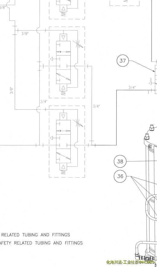

[讨论] 两个booster图例区别
1.2K |1
qq_“思考人生”614614VIP会员 VIP会员 | 显示全部楼层 |阅读模式       最后访问IP山东省
求解答
发表于 2019-3-18 07:50:55
275340019 + 5 发起议题
当前内容由会员用户名 qq_“思考人生”614614 发布!权益归其或其声明的所有人所有 仅代表其个人观点, 仅供个人学习、研究之用。
elopVIP会员 VIP会员 | 显示全部楼层       最后访问IP陕西省
个人理解,区别在于控制信号消失后,阀芯位置,下面的气控阀是双弹簧的,控制信号消失,处于中间位置,上面的是单弹簧的,在下方无控制信号且上方有控制信号的情况下,上方控制信号消失,阀芯处于上方位置,不会自动回到中间位置
