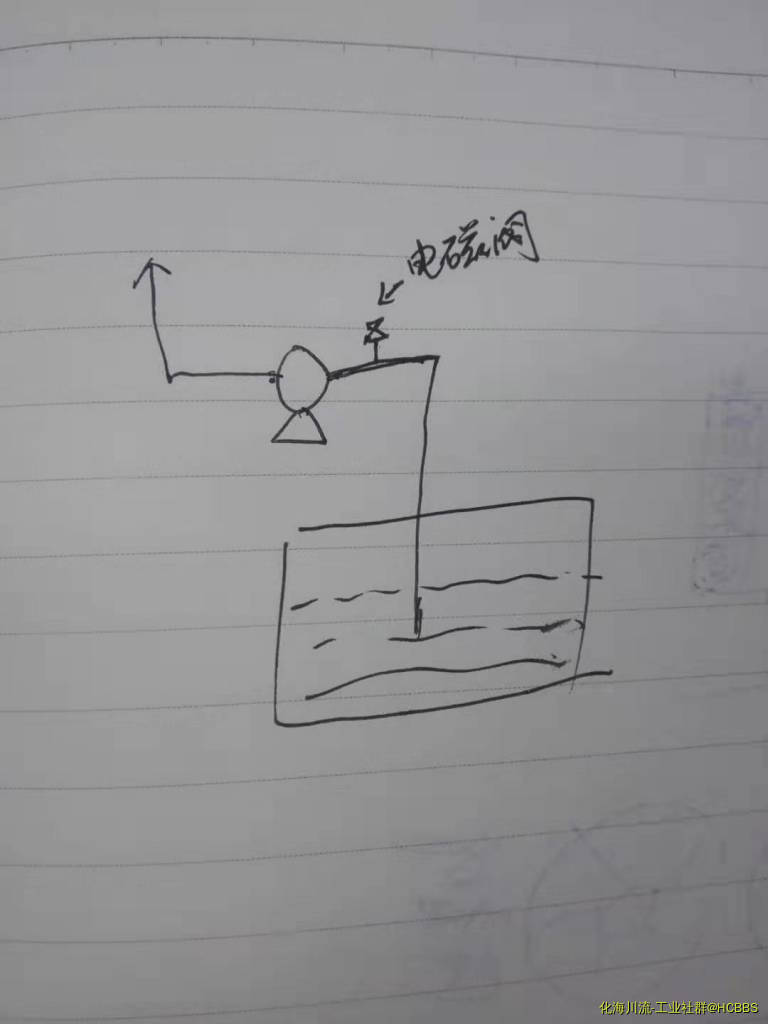

[求助] 提升泵进口管装电磁阀破真空目的

如图,这个泵进水管电磁阀用来破虹吸,停泵时,会虹吸?就算虹吸出口阀关死也没有影响阿,这个电磁阀是多此一举吧!

泵是什么泵?WFB型的自吸泵吗?如果没有破虹吸的罐内的液体就会回流到池子里,下次开泵就需要往泵内加液
普通离心泵,泵进出口设置有阀门,停泵关阀门后,不怕虹吸了吧

普通泵没必要了  详情 回复 发表于 2019-3-16 15:51

泵检修等需要排液的时候就用到了

当然不是多此一举,控制上有必要

首先,如果是立式自吸泵,这个电磁阀是在泵停机的时候破虹吸,防止水倒流到水池的。其次,立式自吸泵是没有机封的,泵轴处是可以进气的。我个人建议你把这个泵换掉,该泵效率低,只有50%左右。换泵的方案是两个,一个是加真空引水罐配普通管道泵,另一个是换高效率的立式自吸泵,可以达到70%以上效率。

光看这么个图不好说,即使泵有止回阀,负压大、管壁薄可能把泵入口的管道压扁
