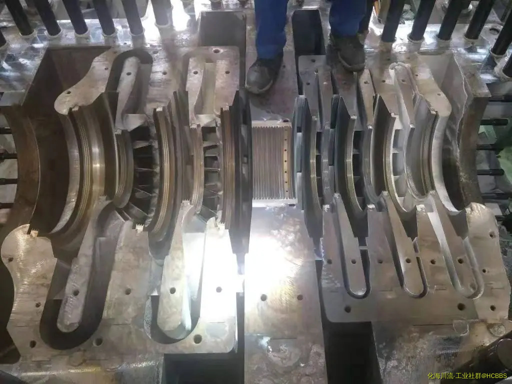

fa8f59cd54157af059508148551b7e4.webp fdceb982bc14d1254be48f10ba17652.webp 6fad4c50951c62f38c4bbe552c275f5.webp 7bda7abec6ccd78bb62402bc6751490.webp 9167c74018b42fc24b75a5dfa797a85.webp 各位大侠!合成氨厂,二段入口有换热器、分离器、精脱硫然后进入二段入口,压缩机因前工序停车,开车后出现二段出口压力低,入口压力高,停车拆开发现入口叶片堵塞严重,但是管道没有任何东西,分析出是氨盐但不知道具体物质,请各位大侠帮忙分析一下,或有类似经验的指点一二,谢谢!
