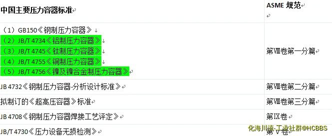

铝制容器适用于不大于8MPa的容器(JBT 4734-2002  铝制焊接容器),
与铝和铝合金用于压力容器受压元件时,其设计压力不大于16MPa(TGS21-2016中2.2.5.2),
这其中有没有冲突。
另外图中绿字标准最新版本是哪一年的?
二楼有旧的标准整合。

现有标准是这些:

由于实际工程中铝合金压力容器的最高设计压力已达12MPa,固容规提高了设计压力。JBT 4734-2002  铝制焊接容器太老了,该修订了。

就是有色金属这块还没有新的出来。 实际工程中铝合金压力容器的最高设计压力已达12MPa,这个是出自哪里的?  详情 回复 发表于 2019-3-11 09:41

就是有色金属这块还没有新的出来。

TSG R004-2009释义第53页  详情 回复 发表于 2019-3-11 09:46

TSG R004-2009<固定式压力容器安全技术监察规程>释义第53页

铝制容器适用于不大于8MPa的容器(JBT 4734-2002 铝制焊接容器), 那上述标准的这句话还存在的意义在哪里。  详情 回复 发表于 2019-3-12 10:58

那上述标准的这句话还存在的意义在哪里。

今后JB/T4734要做修改。  详情 回复 发表于 2019-3-12 11:14

今后JB/T4734要做修改。
