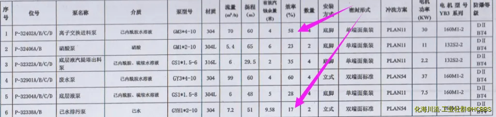

[讨论] 同一个厂家同一个批次订购的离心泵,效率相差为什么这么大呢?
2.1K |15
发表于 2019-3-10 15:31:25
3983596_FPPZ + 5 发起议题
你不看流量吗

扬程虽然很接近,但是流量相差较大,比转速也相差很大,所以效率不同,
发表于 2019-3-10 16:14:11
泡沫_ZPTK + 5 积极参与
流量相差十倍了 老铁
发表于 2019-3-10 16:53:42
泡沫_ZPTK + 5 积极参与
也不是说流量越小,效率就越低   流量都是6的两个效率为何不同  流量是7.2的为何比6的效率还低呢
发表于 2019-3-10 17:09:59
看比转速 GB/T13007-2011 离心泵 效率 可以看看这个标准  详情 回复 发表于 2019-3-10 19:34
发表于 2019-3-10 19:34:45
3983596_FPPZ + 5 积极参与
gwd91099VIP会员 VIP会员 化海川流M | 显示全部楼层       最后访问IP上海市
没有为什么,叶轮做出来就这样。一个叶轮通过切割得到不同杨程和流量。二元三元叶轮设计加工因素都会影响效率
发表于 2019-3-10 21:07:11
sdwfsgyykai + 5 积极参与
liangmaoqianVIP会员 VIP会员 | 显示全部楼层       最后访问IP北京市
已绑手机   ★发布悬赏→ 发布(0)  承接(0/2)
金鹰流体的泵,
不同型号,不同参数对比效率是没有意义的,就好比,你去对比你自己的大腿、小腿,腰,脖子的那个更粗一样。

气蚀余量9.58?!
发表于 2019-3-11 08:25:05
这泵出厂试验时,只能入口倒灌,使用闭式试验台或放置在干坑里试验了  详情 回复 发表于 2019-3-11 08:40
注意文明用语哈  详情 回复 发表于 2019-3-11 08:36
上次的每日一题我到现在没明白
装置汽蚀余量NPSHA=入口压力(相对)+大气压力(绝)-汽化压力(绝)>泵汽蚀余量NPSHR+0.6(安全余量),0.94+0.1-0.94=0.1(约10米水柱),10>3.4+0.6=4
入口压力已经0.94了不是汽化了么?

入口压力是压力表压力(相对压力G),汽化压力是绝对压力A,之间差了个大气压呢,也就是入口压力比汽化压力高出一个大气压  详情 回复 发表于 2019-3-11 08:53

也就是说压力表得是0.84才汽化么
发表于 2019-3-11 09:02:58
是滴  详情 回复 发表于 2019-3-11 09:14

是滴,一定要搞明白相对压力与绝对压力之间的区别和关系。
试问:1、离心泵的工艺条件是入口真空度为0.2kg,是相对压力还是绝对压力?
          2、真空泵入口真空压力表读数为0.2kg,是相对压力还是绝对压力?
