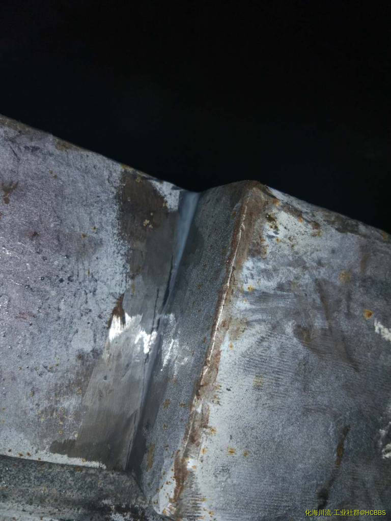

[讨论] 蒸压釜的釜齿裂纹
3K |9
跳转到指定楼层
jocysongVIP会员 VIP会员 | 只看该作者 回帖奖励 |倒序浏览 |阅读模式       最后访问IP广东省
简介--最近对蒸发釜进行磁粉检测时,在釜齿根部发现好多裂纹,详见附图,请各位专家指导一下,裂纹产生的原因。谢谢!-登录查看全文

yj6946VIP会员 VIP会员 | 只看该作者       最后访问IP北京市
简介--我们做过釜齿根部应力分析,很明显的看出此处应力很高,如果不做特别处理,很快会产生疲劳裂纹。-登录查看全文

jocysong楼主 VIP会员 VIP会员 | 只看该作者       最后访问IP广东省
简介--yj6946 发表于 2019-3-8 17:53 我们做过釜齿根部应力分析,很明显的看出此处应力很高,如果不做特别处理,很快会产生疲劳裂纹。 是不是把裂纹打磨干净,然后再做一个R5mm的倒角,蒸压釜规范里面要求要有R5mm的倒角 ...-登录查看全文

佛与兰花VIP会员 VIP会员 | 只看该作者       最后访问IP江苏省
简介--建议你这个先根据设备实际工况,判断是否需要按照JB/T4732进行疲劳分析设计,如果需要,而你这台设备并非按照疲劳分析设计制造的,那你即使返修好了还是会有问题的,而且这个位置的裂纹,安全隐患非常之高,一旦出事 ...-登录查看全文
简介--理论上把裂纹打磨干净,然后再做一个R5mm的倒角是可以暂时使用的,但是焊材毕竟和原有材质有差别,而且该处高应力并没有有效释放(要分析以后才能知道倒角R5效果如何),因此补焊后继续使用风险很大,建议不要这样干 ...-登录查看全文

王礼之末VIP会员 VIP会员 | 只看该作者       最后访问IP北京市
简介--疲劳裂纹,机械加工截面变化处应力集中,使用过程中蒸压釜承受疲劳载荷。打磨消除吧,不建议补焊。-登录查看全文
