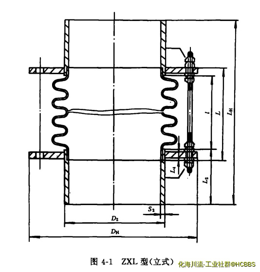

膨胀节是是协调膨胀量的,“拉杆或定位螺杆”是否限制了他的作用

如果是起保护膨胀节的作用,单波膨胀节就不需要保护吗?

正压管道要限制拉伸,需要在安装距离位置防止外拉伸需要螺栓定位锁紧(双螺母防松锁紧);若是小于大气压的外压管道,就需要内限位,防止结构长度缩小,就得将内限位定位,并用螺栓锁紧。  详情 回复 发表于 2019-3-9 11:02

如果管系已充分限位,则该型膨胀节安装后需去掉拉杆。

首先  这拉杆 膨胀节安装完成要 松开螺母的  或  去掉拉杆也没问题
作用:1 防运输过程变形   2 作为膨胀节预拉伸或预压缩的定位;
楼上有朋友说  防运行超压或管道位移什么限制拉伸  保护波纹管的   其实是多余的   管道内压推力很大的 就是出现意外  靠这几个拉杆没什么用
超压或热应力有时固定支架都受不了  几个拉杆 有个毛用
