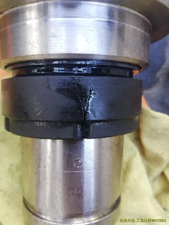

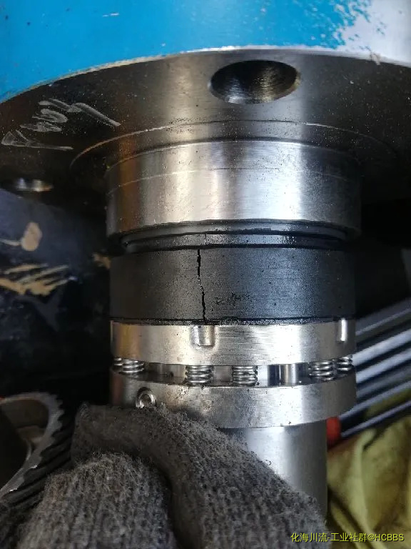

介质80℃左右,昨天发现第一个密封碎裂,反复碎三个了。轴没弯曲,静环动环垂直度都没问题,第一个密封碎时发现与泵端盖口环磨损,压量加一毫米后不磨了,可还是碎

80摄氏度水的润滑性很差,环面间的液膜不稳定,扭矩增加,从凸耳传递的位置断裂,将动环改成带槽的像克隆C8BKC系列的。或更换密封环材质,增加冲洗冷却

是双机封的,中间加的机油。机油乳化发现是第一道机密泄漏。没有说明书 不过看着自冲洗方案应该是plan11+plan52现在主要是别的泵都没有事,就他一下碎三个。

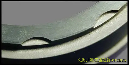

登录/注册后可看大图
是这种?
发表于 2019-3-6 11:28:19
你那个是干气密封,看图,环面上有这种槽  详情 回复 发表于 2019-3-6 11:31

弹簧压缩量合适吗?没有压并吧

如果是和原厂密封一样的话,安装的时候参照轴套上的那个划线,如果不是原装的可以询问密封厂家要安装尺寸,严格按照要求安装。建议静环也换一个新的试一下。

机油粘度高了后,高速运转会把碳化硅机封拉坏。以前碰到过。如果质量没有问题,建议把机油指成更稀的油。

密封液一般不是用白油吗 机油没听过 是不是操作问题引起机封损坏 比如抽空 开泵时候可以观察机封温度是不是太高了 而且水泵没有换热器吗 实在不行看看自冲洗管 有没有堵

动环O型圈有问题吗,是不是线径比以前的大了,有的O型圈在不同温度下,不同介质下会发生膨胀,最后把动环撑裂。像丁氰的就不能用在MTBE介质的泵里,O型圈就会彭涨

按你说同样的工况结构,3台,这台不行,估计是润滑通道堵塞,可能原因时加工缺陷或者是进入异物堵住关键通道,这个拆开分析一下就知道

还有一种可能是动静环与轴套间隙过小,安装时出现倾斜也很造成动静环碎裂,看看轴的弯曲度或者全跳动,用百分表打一下轴,口环有磨损说明轴可能出现弯曲
