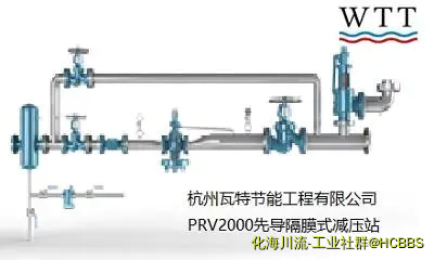

如题,在汽水换热机组上经常会遇到一个问题,那就是蒸汽压力和温度过高。比如说一次侧热源为蒸汽锅炉,输出介质1.25MPa饱和蒸汽,蒸汽温度为193℃,像这种,有什么好的减温减压方式?把温度和压力降到0.4mpa,温度150℃。成本不能过高,要经济实惠。
这个过热度很小,先导隔膜式蒸汽减压阀基本实现。
发表于 2019-4-30 20:53:36

换热器or板换楼主 VIP会员 VIP会员 | 显示全部楼层       最后访问IP湖南省
感谢楼上各位的回复。如果你们能提供下相应设备介绍的链接就好了。
3楼、5楼、7楼、8楼说的蒸汽减压阀是哪个品牌的,使用效果如何。 我们曾使用过某品牌的,对这种工况使用效果并不理想。另外是不是可以用几个减压阀进行梯次减压效果会更好些?如果做梯次减压是如何设计的?还请指教!
4楼回复的比较全面,非常感谢。用一个管壳式的应该是比较经济较果也比较理想的。
6楼这种没用过,效果应该是很好,但太贵了。
