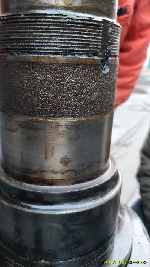

一台导热油泵,转速1150,BDB止轴承轴颈部位出现点蚀坑,实在困惑,未发现腐蚀介质,润滑油无异常,求助各位大神帮忙分析

那个地方是装油封的位置吗?轴上那个地方有没有堆焊硬金?

看起来更像是有意设计的非加工面,不像是腐蚀

下面光滑的地方装什么?,那个地方不装轴承?轴承装在腐蚀的这个地方?里面还要装个套来给轴承定位吗?  详情 回复 发表于 2019-3-5 09:57
元哲楼主 VIP会员 VIP会员 | 显示全部楼层       最后访问IP山东省
这个位置是轴颈,安装轴承的,不会设计成这样的,具体怎么造成的很费解

就是,可以再介绍详细点么?如楼上问的几个问题,你们是什么装置

为什么光滑的地方不是轴承位呢?

背靠背滚动止推轴承,共两件,光滑部位装一件,缺陷部位还有一件,背靠背安装

结构很简单,光滑部位跟缺陷部位都是装止推轴承的,请见六楼回复

坑点均匀,不像是腐蚀造成的。导热油可能含有硫和环烷酸,高温下有腐蚀,流速快的话,不锈钢也可腐蚀

考没考虑使用高分子材料修复再加工恢复尺寸,解决腐蚀的问题
