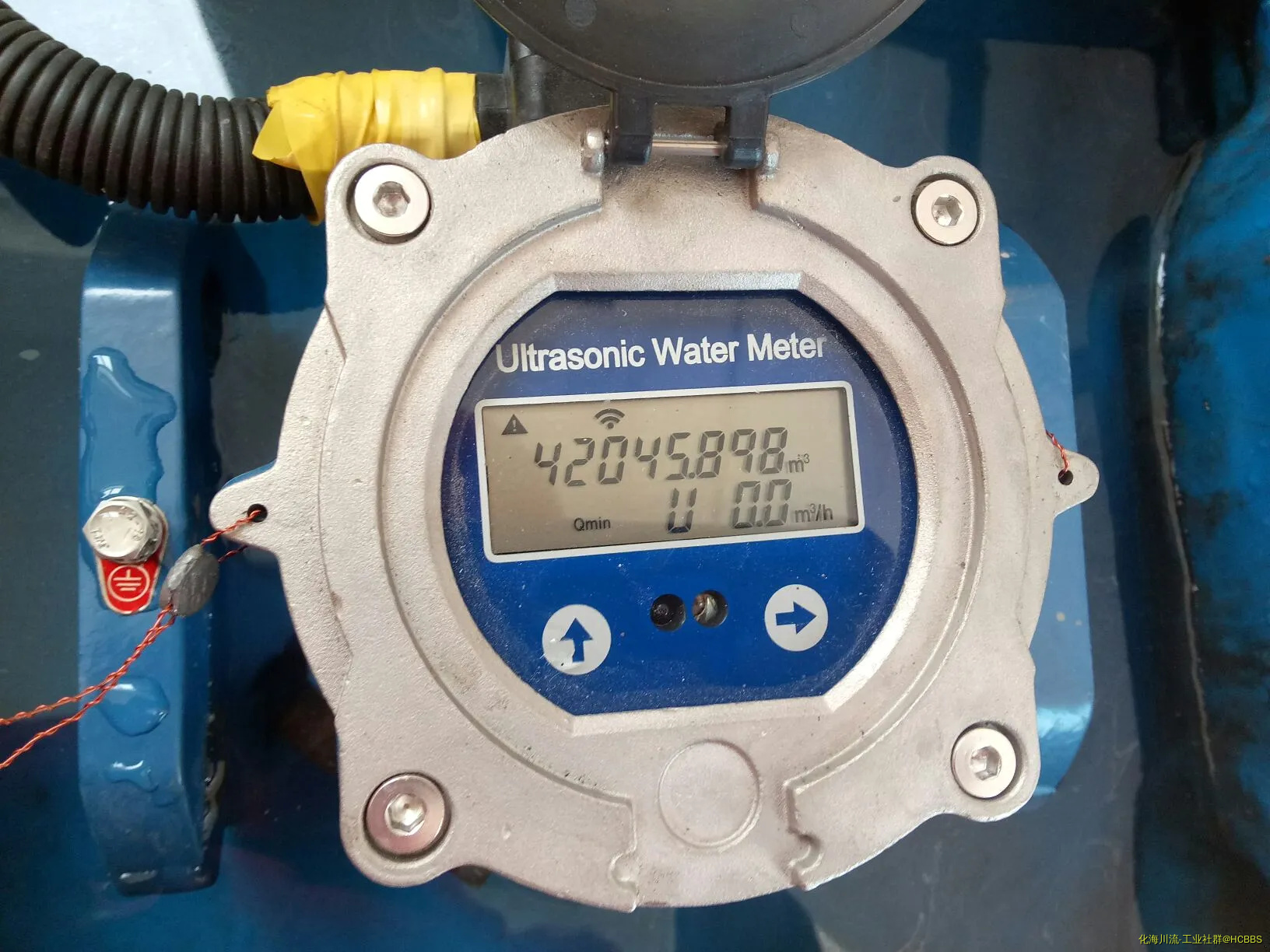

测水的超声波流量计计量偏高是什么原因,流量计换了2个了没有解决问题

l847795134VIP会员 VIP会员 | 显示全部楼层       最后访问IP山东省
海川硕士一年  |  头衔:  【自控专业从业者】
显示屏前面的叹号是报警么,找一下看看有没有报警代码

石头_HOTOVIP会员 VIP会员 | 显示全部楼层       最后访问IP内蒙古自治区
终身会员  |  头衔:  【化工行业自动化管理】
这个主要看安装和水质了,一定要按照安装要求装,减少震动,还有超声波探头的安装距离,管道壁厚、材质、温度等都可能影响。如果水中有气泡和杂质可能会高

goodluckoo1VIP会员 VIP会员 | 显示全部楼层       最后访问IP江苏省
没接地 差评
